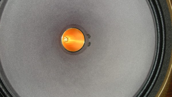

Bonjour ,
je vous soumets ce cas technique , car je suis ( très ) ennuyé et perplexe .
Depuis qq jours , je constate un bruit parasite : un genre de distorsion-saturation , sur l'enceinte gauche , perceptible uniquement à partir de 40 - 45 au bouton de volume ( cranté jusqu'à 100 ) .
C'est un niveau sonore confortable , mais absolument sans excès .
Pour éliminer certaines causes du pb :
j'ai lu le cd sur mon autre lecteur
j'ai déconnecté le Trinnov et reconnecté directement l'ampli ( McIntosh à tubes 2102 , entièrement retubé en juin 2017 ) au préampli ( MacIntosh à tubes 2300 , retubé il y a 3/4 ans )
j'ai interverti les cables qui relient le pré à l'ampli
tout ceci n'a pas fait disparaitre le pb sur le hp gauche
J'ai alors branché l'enceinte gauche sur le bornier droite du bloc de puissance et vice versa et là le pb de distorsion est passé sur l'enceinte droite !
Le pro que j'ai contacté me dit que c'est la preuve que le pb vient de l'enceinte gauche .
Spontanément et intuitivement , j'aurais eu tendance à dire que cela prouverait plutôt un pb côté ampli , mais je n'y connais rien en technique ...
Qu'en pensez-vous ?
Par ailleurs , si le pb vient bien , finalement , du hp gauche , cela veut dire que je devrais dévisser le très lourd coaxial de la Tannoy pour le retirer de la caisse et , je suppose , déconnecter des fils à l'arrière du hp , dans l'enceinte , pour le mener ensuite à l'atelier ( 3 h 15 de mon domicile ) .
Puis manoeuvre inverse au remontage ...
Pensez-vous que ce soit à la portée d'un néophyte et que puisse le faire sans risques pour le hp ?
Ou dois-je chercher un pro qui veuille bien se déplacer ( pas évident , car je suis loin de tout SAV ...)
Ci-dessous des photos de la chose ...
