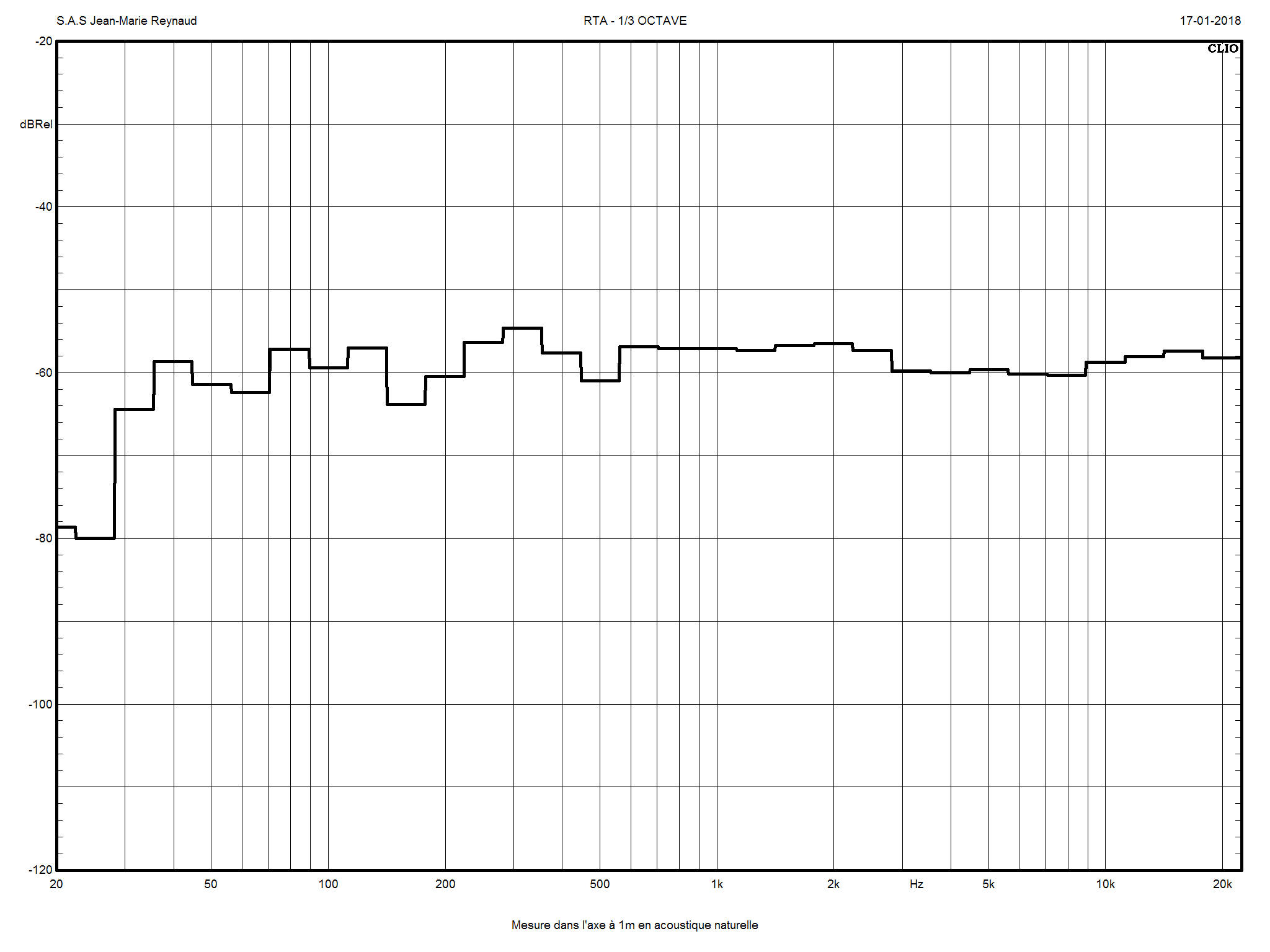

Monte trop dans les aigus pour mes oreilles je trouve.
alors oublie le monitoring.
mesure de la Cantabile à 1m dans l'axe en acoustique naturelle. Ce qui veut dire qu'en condition normales, dans une pièce correcte, elles ne sont pas du tout montantes..
echelle à 100db.. lissage 1/3 d'octave
Les PSI sont aussi, même plus rigoureuses.. doc je doute que ce soit la signature que tu cherches.
mesure en chambre anéchoïde. Echelle à 40 db. j'ignore le lissage. Les performances sont absolument exceptionnelles..

Pas de conclusions hâtives...
La courbe de la Cantabile montre une remontée de l'aigu de +2 dB à partir de 10 kHz. Peut-être est-ce ce que Triptixx a entendu... et peut-être pas. Les courbes de réponse vers 10 kHz dépendent beaucoup de la façon de mesurer, en particulier s'il s'agit d'une mesure unique dans l'axe du tweeter, ou d'un moyenne de mesures effectuées dans un cône étroit autour de l'axe.
Et les enceintes de monitoring ont une carte à jouer précisément sur ce critère : elles sont nombreuses à proposer un réglage du niveau des hautes fréquences à l'aide d'un switch situé à l'arrière.
