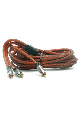

je possède un caisson basse Magnat 302A, pourvu d'une entrée ligne RCA simple
j'aimerais le connecter à un ampli Atoll IN100SE, pourvu d'une sortie Pre-Out en RCA double
J'imagine pouvoir le faire avec un cable 2RCA - 1RCA, tel que celui ci
Quelqu'un peut il me confirmer que ça fonctionnera sans souci ?
Le Volume du caisson sera t il asservi à l'ampli ?
D'avance merci

Non, on peut envoyer une source dans deux amplis avec ce type de fil, mais pas l'inverse, ça reviendrait a court-circuiter les deux sorties.
Achètes un deuxième subwoofer, ou connecte le en haut niveau, avec les bornes H-P "Speaker Level IN".

l'entrée unique est faite pour raccorder la sortie LFE d'un ampli home cinema
rien ne t'empeche de mettre 2 cables sur un bornier unique (ça peut etre celui dde l'ampli ou bien celui du caisson)
selon la conception de ton ampli/preampli il est possible de que le mélange des sorties DG sur la partie préampli affecte le signal envoyé aux HP ... bref cette manip est hasardeuse et déconseillée , pour faire les choses correctement il faut faire un montage sommateur qui isole les entrées stéréos de la sortie mono https://courselectricite.wordpress.com/ ... sommateur/

Cependant, j'avais également posé cette question sur un site marchand,
et la réponse est tout autre:
"Vous pouvez utiliser un adaptateur stéréo RCA vers mono RCA, c'est exact. La sortie pre-out est adaptée à l'utilisation envisagée. Il faudra évidemment ajuster la fréquence de coupure du caisson au niveau de son propre ampli."

Quelque chose t'empêche de branches deux enceintes (1 enceinte + 1 Sub) sur une sortie d'enceinte ?
Si tu court-circuite les sorties RCA gauche et droites avec un simple câble eu Y, c'est comme si tu envoyait un peu de puissance de la sortie gauche dans celle de droite, et l'inverse, ou bien tu peux ne pas avoir de son du tout, ça m'est arrivé, je ne sais pas comment, ou endommager une des sorties ou les deux si tu pousses le volume assez fort.

Si tu court-circuite les sorties RCA gauche et droites avec un simple câble eu Y, c'est comme si tu envoyait un peu de puissance de la sortie gauche dans celle de droite, et l'inverse, ou bien tu peux ne pas avoir de son du tout, ça m'est arrivé, je ne sais pas comment (c'était peut être deux appareils différents, j'étais novice), ou endommager une des sorties ou les deux si tu pousses le volume assez fort.
Ce n'est pas conçu pour être court-circuiter a mon avis.
C'est fait pour envoyer dans deux circuits indépendants d’entrées "Power Amp" (Ampli de puissance sans partie pré-ampli).
Si tu court-circuite, c'est flirter avec le désastre.
Les entrées H-P du Sub sont faites pour faire le mélange sans soucis.

Pour résumer vous me déconseillez de brancher un cable en Y , au risque de créer un court circuit
OK
Dans ce cas, brancher l'ampli et le caisson en photo sur mon premier message semble compliqué
L'idée proposée par mroboto de brancher 1 enceinte + 1 Sub sur une sortie d'enceinte reste la seule solution avec ces materiels...
Mais je pense qu'il faudra meme brancher le sub sur les 4 bornes HP de l'ampli, afin d'avoir le signal gauche et le signal droit

Oui c'est bien ça
