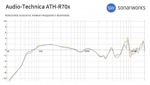

1db, on est sur les tolérances de certain casques entre l'équilibre droite et gauche :wtf:
L'ATH-R70x semblerait souffrir des mêmes défauts :zen:
Comment un constructeur peut il laissé un tel "défaut" ?

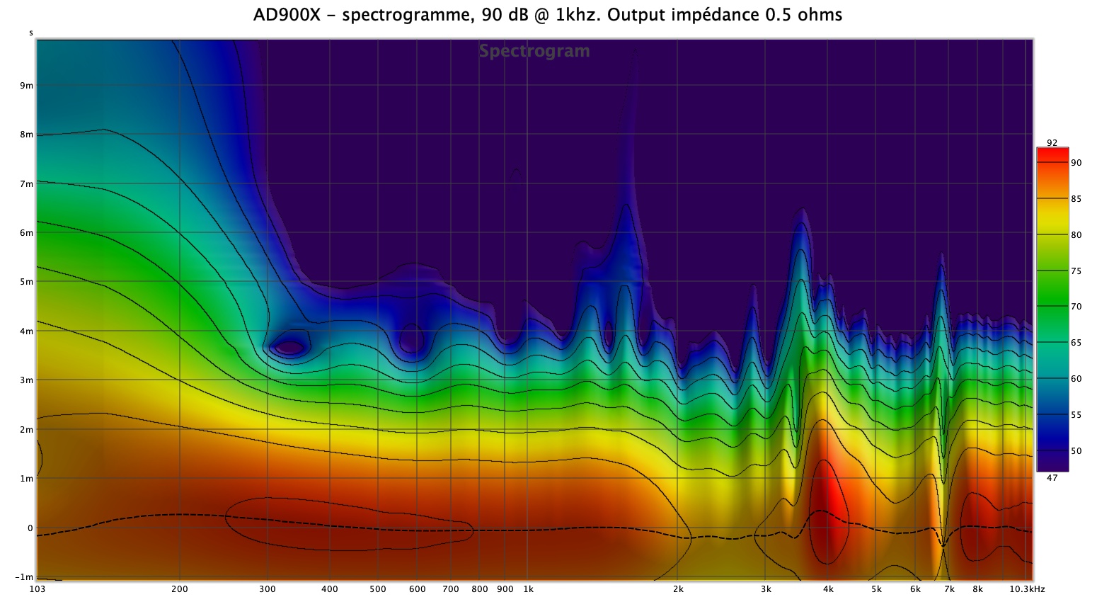

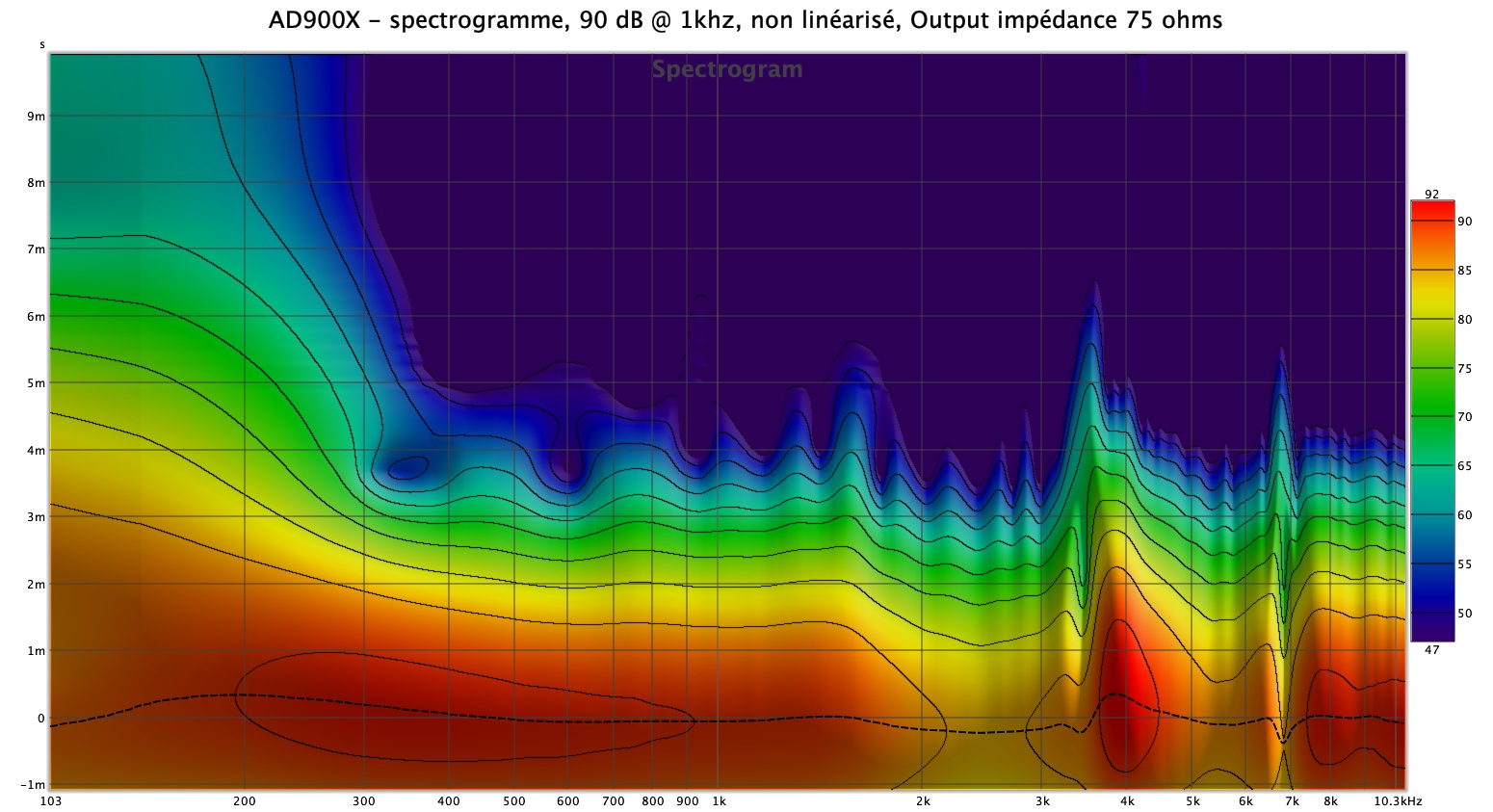

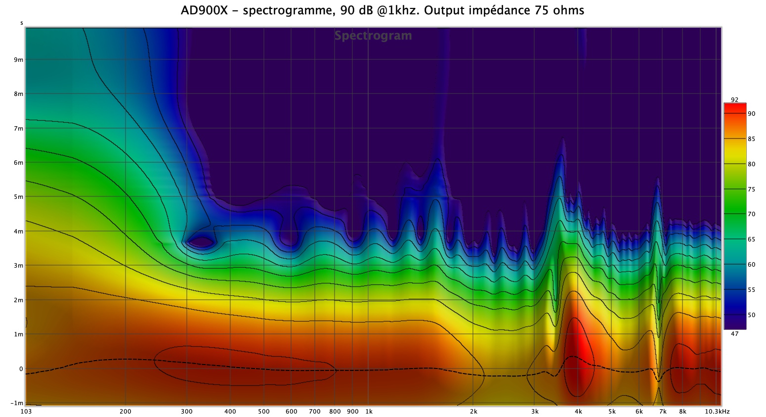

mais parce qu'il ne faut pas considérer 1 dB isolé dans l'absolu.. mais sur une grande plage dans un équilibre global commun aux deux canaux. Un trou étroit de 1 dB sur un seul canal, sera moins prépondérant (quoique ça dépend où il se trouve..) qu'une plage étendue sur les deux canaux dans un tout global. Fais l'essais, prend un casque ( n'importe lequel ) et rajoute 1.5 dB à 150 hz avec un facteur Q de 0.5.. et écoutes.. tu verras que avec ou sans ça change la donne ( alors c'est pas énorme, mais bien plus qu'un câble ou que la différence entre deux amplis à impédance de sortie identique ) et donc pour moi ce n'est pas anecdotique, mais bien significatif de la différence de rendu liée à l'appairage (plus qu'à d'autres facteurs..) enfin c'est mon analyse.
D'ailleurs les mesures ci-dessous tendent à confirmer cela.. car si on linéarise par EQ le différentiel de RF entre les deux sorties, on remarque que la différence temporelle est faible et en dessous de 300 hz.. par contre sans EQ la différence est plus visible (chute à 100hz de 5dB environ à 3ms avec une sortie à 75ohms, contre 2ms avec une impédance de sortie basse)
spectrogrammes linéarisés
non linéarisé à 75 ohms
