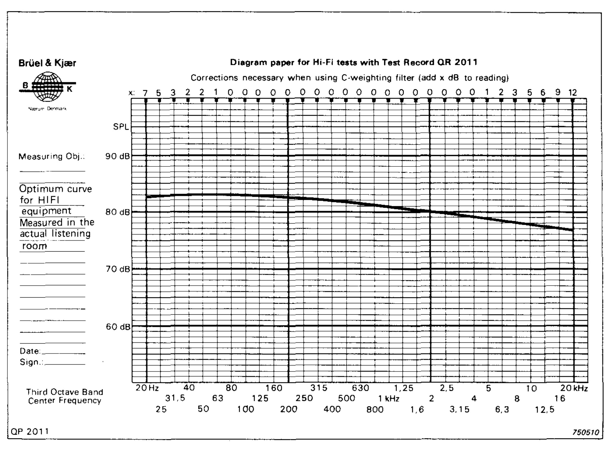

Si tu garde ton petit Sub tout nul (désolé), un 12dB est le bon choix.
Pour la mesure sous REW, ouvre une fenetre RTA puis aussi le généréteur et fait lui jouer un pink PN.
Tu cherches une zone d'écoute globale ou une optimisation sur le siège conducteur ?
Tu feras tourner le micro pendant 1 minutes en zone d'écoute, une courbe de type B&K fonctionne bien dans une voiture (Bruel & Kjaer) qui est une courbe type HiFi qualitative, souvent, pour impressionner, on fait 1 preset plus typé infra avec + 5dB sur 45Hz
Les délais changerons en fonction, pour les régler, il te faudra un telemètre laser.

indien29 a écrit:Pour la mesure sous REW, ouvre une fenetre RTA puis aussi le générateur et fait lui jouer un pink PN.
Ok ! la je pense a voir compris mais pourquoi un pink PN ? Quelle différence avec White Noise ?
indien29 a écrit:Tu feras tourner le micro pendant 1 minutes en zone d'écoute, une courbe de type B&K fonctionne bien dans une voiture (Bruel & Kjaer) qui est une courbe type HiFi qualitative,
CAD ? Après avoir ouvert la fenêtre RTA quel réglage faut il faire ?
