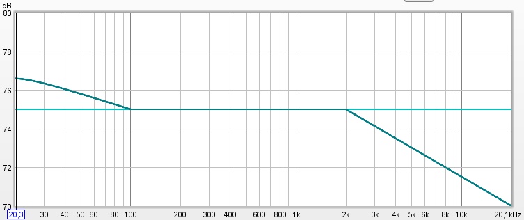

Parlons un peu de la courbe cible : Je pense monter un peu les basses --> à juger à l'oreille :ane:
A l'autre extrémité du spectre, sachant qu'évidemment l'atténuation Audyssey sera désactivée, je vise une baisse de 1.5dB/octave à partir de 2000 Hz. Avez-vous des suggestions sur le sujet ?

La bosse dans les graves de ma courbe cible ne concerne pas les enceintes, mais les caissons. Pour chaque enceinte, je vais laisser l'atténuation naturelle, peut-être jouer un peu sur les DIP switches de la R qui est dans un angle pour qu'elle raccorde avec les L et C.
Je ne ferais pas de mesures en extérieur, car je n'ai pas suffisamment de champ libre sur mon terrain. De plus, le bruit de fond (de la région parisienne) y est non négligeable (je pense qu'il y a plus de bruit dehors que dans ma salle) sauf les jours fériés, donc 3 ou 4 fois par an ...
De toute façon, mes enceintes Genelec sont linéaires à + ou - 2dB sur tout le spectre en chambre anéchoïque. Ce n'est pas comme si je les avais fabriquées ...

Méthode de mesure
Comme je l'ai déjà indiqué, je vais utiliser la méthode MMM "Moving Mike Measurement" de Jean-Luc Ohl.
Deux outils :
- micro UMIK-1
- logiciel REW : générateur PINK NOISE et RTA
La méthode est exposée (en anglais) par Jean-Luc Ohl.
Indien29 en a fait la traduction.
Le principe est de faire une mesure moyennée assez longue, micro en main, en suivant des trajectoires avec le bras.
C'est là :
https://www.homecinema-fr.com/forum/acoustique-correction-active-et-logiciels-de-mesure/mmm-tuto-en-francais-1-t30087158.htmll
Tout ça c'est bien théorique, mais il y a aussi la pratique, qui se trouve là (poste du 03 Mai 2018 15:09) :
https://www.homecinema-fr.com/forum/acoustique-correction-active-et-logiciels-de-mesure/mmm-tuto-en-francais-1-t30087158-15.html
La MMM apporte 4 choses fondamentales :
- la vitesse de prise de mesure
- la répétabilité de la mesure
- un résultat crédible, proche de la perception humaine
- la mesure couvre votre "espace d'écoute".
Je ne sais pas vous, mais moi je ne suis pas du genre à regarder un film du début à la fin la tête collée avec un velcro contre le dossier. Au fur et à mesure que le film avance, je prends toutes sortes de positions extravagantes sur mon fauteuil. La mesure MMM, avec les mouvements de bras, vous permet de couvrir la zone susceptible d'accueillir vos oreilles.
(que les spécialistes me reprennent si je me trompe :oops: )
