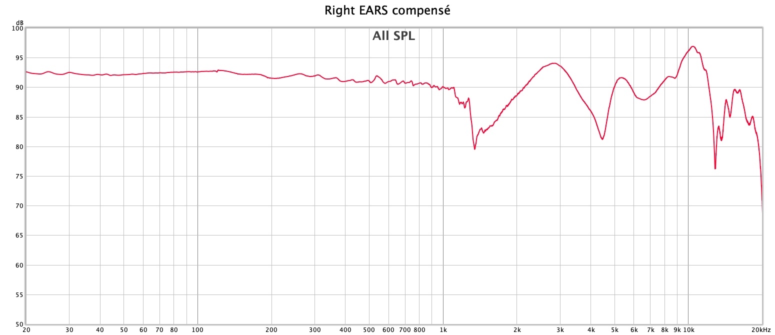

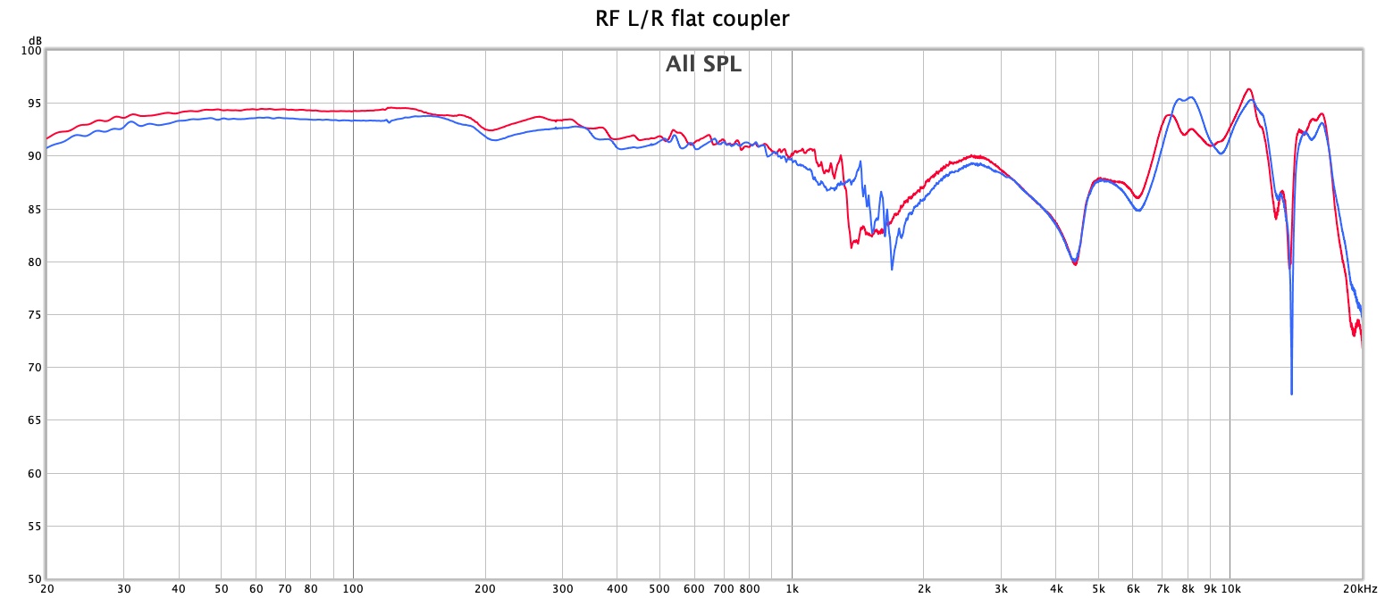

Test de L'Advanced Alpha.
à l'écoute :
C'est un casque globalement équilibré, à tendance neutre, avec une pointe de sibilance. Le rendu est globalement bon, mais hétérogène. Le grave est proche de la perfection, de même que toute la plage médium, très propre, bel étagement des plans sonores, une image assez latéralisée, mais rien de bien anormal pour un casque. Par contre dès les premières écoutes je n'adhère pas à la plage haut-médium aigue. Les violons sonnent artificiels, quasi plastiques, trop de sibilances sur les voix, particulièrement feminines, mais également sur les albums de chanson où la voix est enregistrés avec un maximum de proximité ( je pense à "Beau Repaire" de Higelin, ou l'album de Vanessa Paradis "Les Sources" ). C'est tellement dommage vu la qualité du grave, qui est encore une fois pour un casque proche de la perfection, très étendu, très détaillé, sec.. vraiment top. Ainsi par exemple sur le disque des frères Hantaï sorti chez Mirare, le clavecin sonne trop pincé et le traverso n'a pas ce son chaleureux habituel et présente des harmoniques artificielles. Pareil sur la voix magnifiquement charnue de la soprano dramatique Julie Fuchs ( Mademoiselle, chez DG ) qui n'étale pas de manière naturelle sa palette harmonique.
côté fabrication et ergonomie :
RAS, c'est assez plastique, mais de bonne qualité, les pads sont confortables ainsi que le bandeau qui répartit bien le poids (léger pour un ortho) du casque sur la tête. J'ai tenté de changer les pads, puisqu'il est vendu avec deux jeux.. résultat, encore pire, très déséquilibré.. bref pas du tout à mon goût.
A noter que malgré sa basse impédance, il lui faut plus de jus que mon LCD-2F pour chanter, la faute à son rendement moyen de 90 dB/1mW ( contre 102 pour l'audeze).
côté mesures :

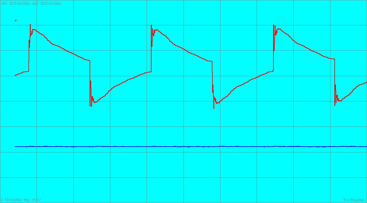

C'est là aussi assez hétérogène, il y a de l'excellent et du médiocre. Ce qui est excellent c'est la distortion d'intermodulation, qui est quasi parfaite, ainsi que la distortion harmonique sur la plage de l'extrême grave jusqu'à 1 khz. Après les choses se corsent.. Il y a un gros souci de résonance entre 1 et 2 khz, je pense que c'est une interaction entre le driver et les pads, on observe d'ailleurs la résonance temporelle après le trou sur le spectrogramme. Ainsi sur la réponse fréquentielle un gros trou apparait à cet endroit, trou que l'on ne perçoit pas autant au sweep, on perçoit plus une sorte de zig-zag, comme un filtrage en peigne serré et on sent bien que cette zone est problématique. Mais paradoxalement ce n'est pas le plus génant à l'écoute. Le plus génant c'est un pic fréquentiel à 3 khz, vraiment trop prononcé et un autre assez génant à 9khz, qui arrache un peu l'oreille sur les disques généreux dans cette plage. Par contre l'amortissement est bien maitrisé pour la zone aigue. Les squares waves à 30 hz sont très propres, supérieures à mon LCD-2F, par contre à 300 hz il y a plus de résonance, résonance confirmée sur la réponse impulsionnelle qui, bien que pas du tout mauvaise est moins bonnes que celles de mon LCD-2F ou de mon LCD-2Closed, on se rapproche de celle d'un LCD-X.
RF Flat coupler

RF HEARS compensée
Réponse temporelle. On observe bien le pic de résonance, qui a l'écoute vient combler le trou de la RF mais avec un déphasage temporel de 5 ms environ..
Square Waves 300hz à 90 dB
