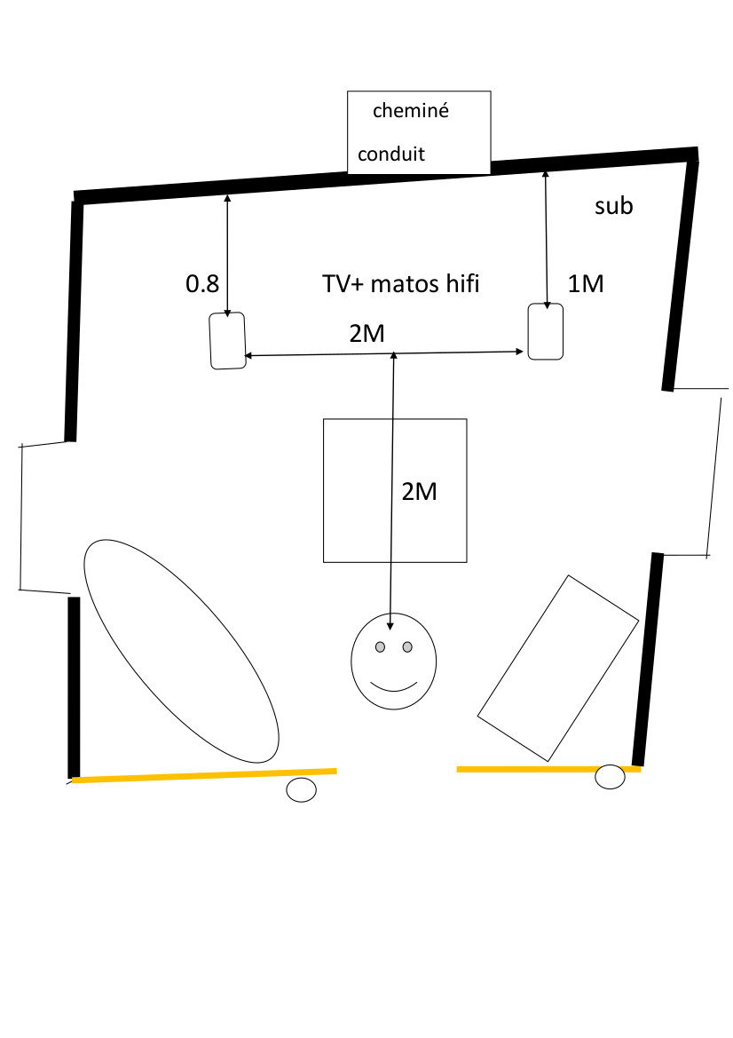

Je rebondis au topic utopia.
Déjà il faut absolument retravailler l’agencement et choisir le numéro 2.
Tu peux rapprocher les enceintes à 50cm du mur arrière sans problème et pincer les enceintes en visant 1m derrière ta tête ( a cause des tweeter Be).
Supprime le sub, tu n’en auras pas besoin dans ce volume. Le problème est le positionnement entre autre.

Le GROS PROBLEME c' est que l' option N°2 ne peut pas etre implanté réellement.
le canapé et le fauteuil se chevauche dans ce cas.
je suis en vacance la semaine prochaine j' éssayerai cette implantation pour voir mais j' ai bien peur que ce soit irréaliste malheureusement ce serait trop simple

Tu as une belle installation hifi.Diablo et intégré Accuphase.
Comme dit plus haut ,choisis l agencement numéro 2.
Tu vas devoir sacrifier/changer du mobilier.
Rideau velours 500gr/m2 ,vois avec une couturière pour du sur mesure , tapis épais .si c’est encore trop clair ,panneau absorbant plafond et mur à l’arrière des enceintes.
