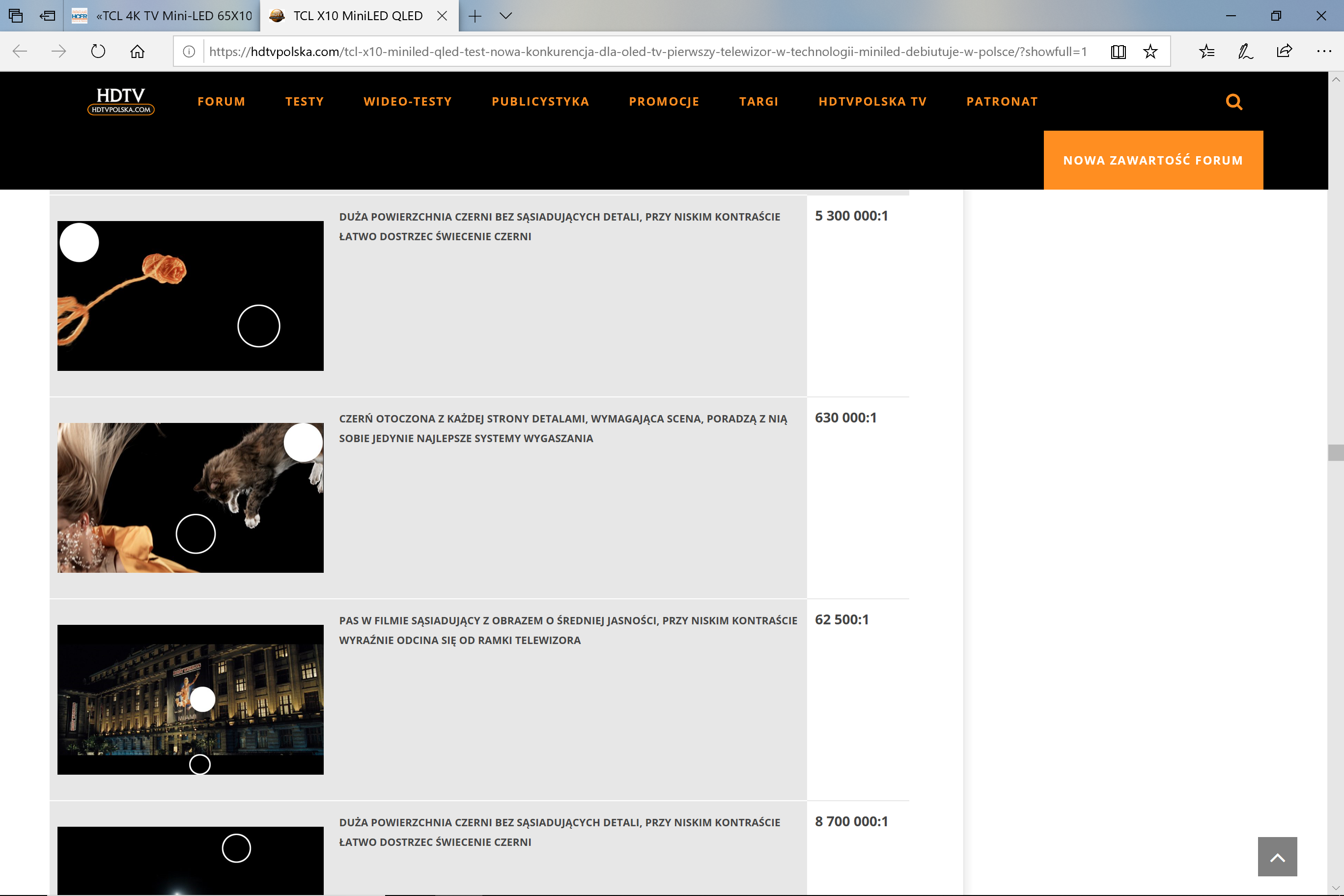

Un peu de lecture pendant cette période difficile avec le test hdtvpolska
https://hdtvpolska.com/tcl-x10-miniled- ... showfull=1

C'est pratiquement un sans faute cette tv...
Noirs aussi bon qu'un oled, colo plus riche (82% du rec2020 un record), transition tonale plus fluide (si j'ai bien compris), bonne fluidité, 17ms input lag etc etc.
Seul les angles de visions seraient plus étroits encore qu'un lcd dalle VA.
Le reste du très très bon voir même excellent !

Voici son rapport de mesures de contraste
Vraiment, je pense que c'est l'avenir.
