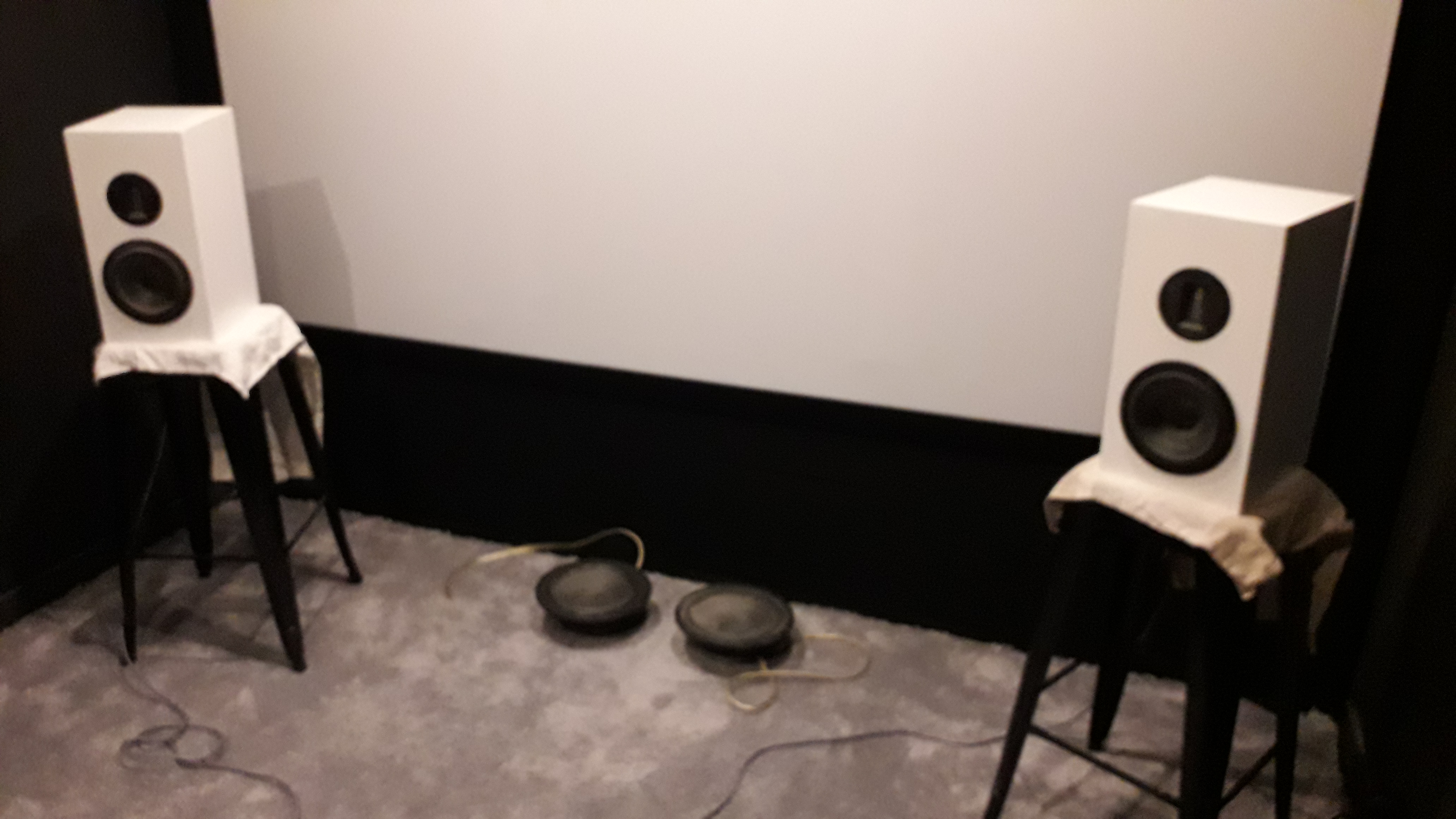

Re-Bonjour
Quels mesures aurions-nous besoin afin de pouvoir se confronter à l’élaboration d'un filtre:
. Mesure de chaque HP dans leur charge respective??
--> Pourriez-vous me dire quels type de mesure et fichiers aurions-nous besoin??
. Auriez-vous besoin de quelque chose d'autres qui m'est accessible dans un premier temps??
Merci de votre aide

Je suis incapable d'établir un filtre passif mais lorsqu'on m'a aidé à concevoir mes biblio 2 voies en passif, il fallait la mesure de la réponse en fréquence et la mesure d'impédance de chaque HP dans la caisse sans filtre.
Attention pour le ruban de commencer la mesure assez haut en fréquence genre 1,5kHz minimum.
L'idéal pour la mesure est de placer l'enceinte le plus loin de toute surface réfléchissante (plafond/sol/mur/mobilier).

Bonjour Nimaj44
Ok
. réponse en fréquence pour chaque HP
. Mesure d'impédance de chaque HP sans filtre
et le tout en exterieur de préférence!
Merci de ton aide

En extérieur ça te permet de mettre le micro entre 1 et 2 mètre et d'avoir une réponse plus juste dans le grave.

Salut , pour la mesure de la réponse en frequence de chaque HP , c'est important de ne pas bouger le micro , ni le niveau dB lors des mesures.
Attention pour le tweeter ! Utilises un niveau pas très élevé. J'ai flingué le mien à cause de cela.
Trop de puissance , début de mesure trop bas ... ( 1 kHz si je me rappelle bien ..)
Un point à faire attention aussi , il est nécessaire d'avoir le decalage temporel entre chaque HP.
Si comme moi tu as un micro USB , ben c mort.
J'avais dû à cette époque utiliser les mesures de Nimaj44 , où j'ai pu extraire ces précieuses informations !
Bon courage !
Bon courage !
