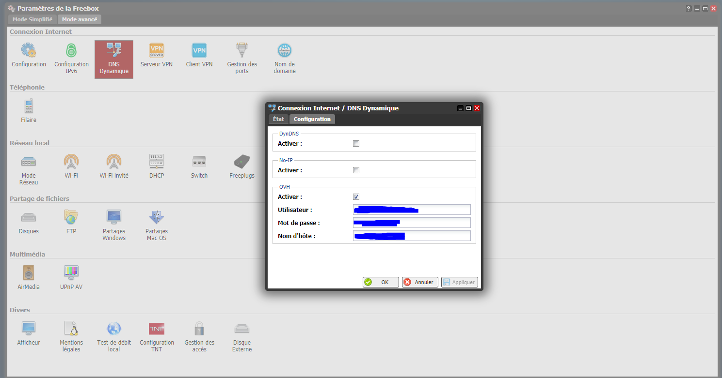

Pour les DDNS via la box orange, je ne sais pas si ça marche avec OVH. Avec Free, j'ai directement la possibilité de faire du ddns avec OVH.
il faudra que tu tests.

C'est pour ça que le plus simple serait que tu utilises le docker ddns (le jour ou tu changes de box ou d’Opérateur, tu n'as pas la conf a refaire comme ça) et un ndm chez ovh par exemple. C'est plus cool d'avoir son nom de domaine ^^.

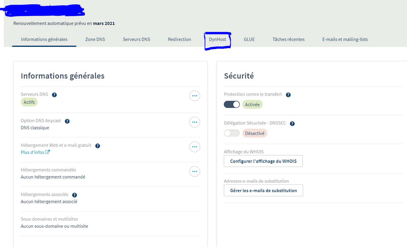

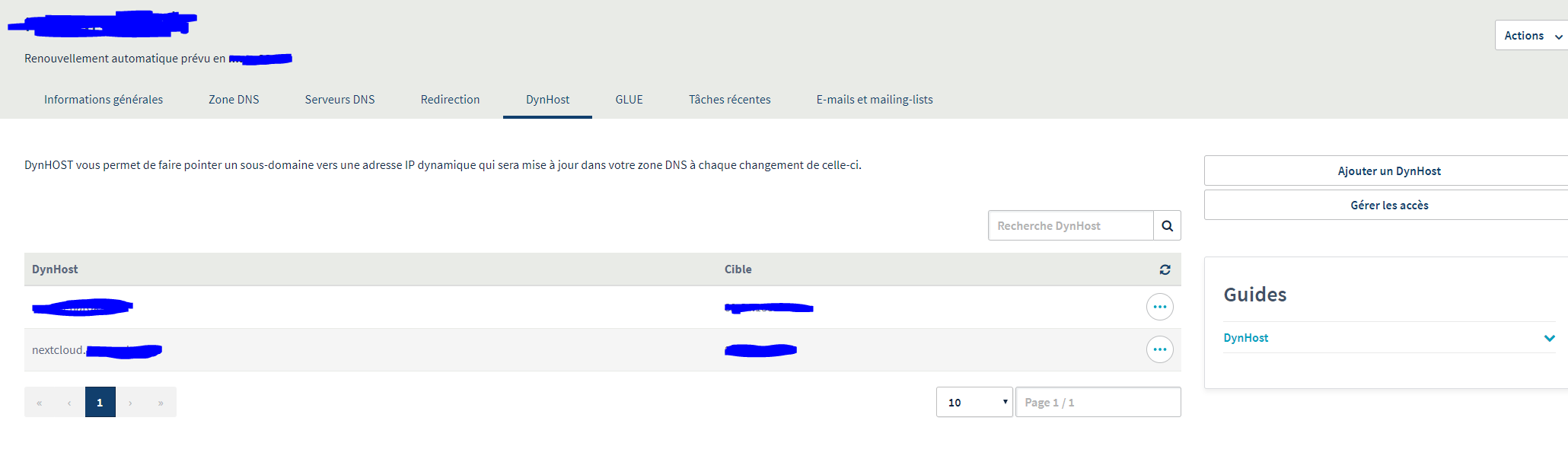

Comme Convenu voici un petit tuto pour faire du reverse proxy avec Nextcloud via Unraid.
Configuration du nom de domaine sur OVH

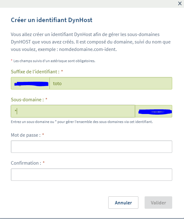

Une fois le nom de domaine au choix est acheté, se rendre sur l'interface web de gestion d'OVH puis "DynHost"
une fois sur cette page, aller sur la partie gérer les accès pour créer un user qui permettra à l'outil DDNS de se connecter à ovh pour mettre à jour votre IP publique.
rentrer un user, et * pour la partie sous-domaine et rentrer un mdp puis Valider.
Puis revenir sur la page Dynhost et c'est ici que nous allons créer un sous-domaine.
Sur la droite, Clique sur Ajouter un Dynhost.
Dans sous-domaine mettre Nextcloud par exemple puis rentrer votre IP publique actuelle Puis validez.
Vous devez obtenir ceci :
Nextcloud.votredomaine.fr par exemple et votre ip publique à côté.
Si vous avez plusieurs sous domaines à créer, il faut refaire la partie "Ajouter un Dynhost" uniquement.
C'est terminé côté OVH.

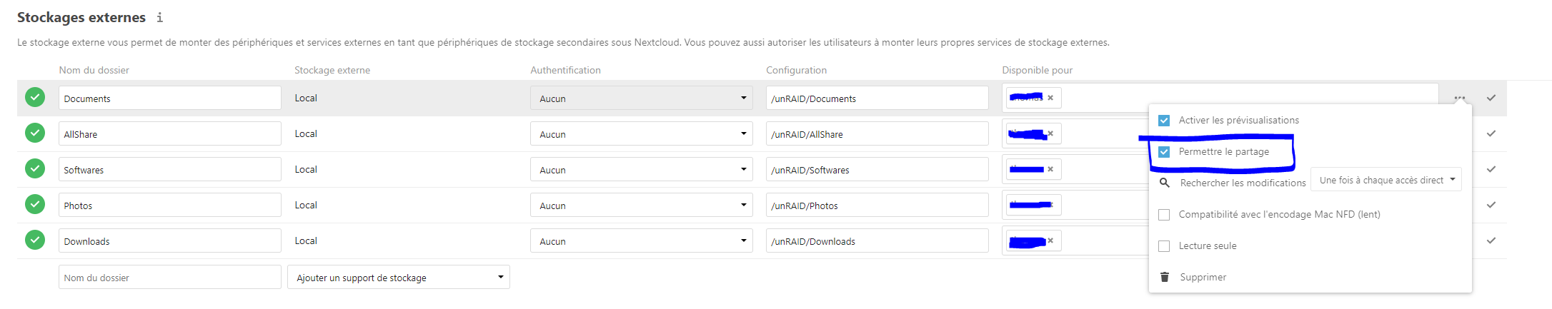

Message » 14 Mai 2020 14:17
Partie nextcloud

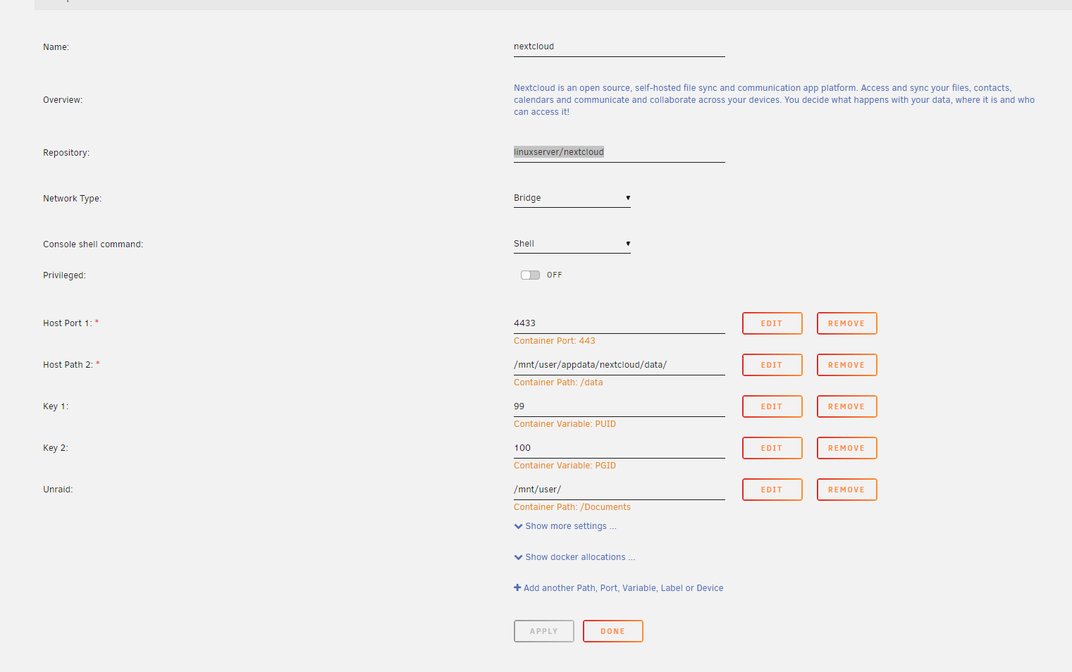

Vous devez dans un premier temps faire l'installation de la partie BDD, personnellement j'utilise le docker Postgre11
Ensuite, installer le docker linuxserver/nextcloud
Voici ma conf par exemple :
Attention ici, vous devez en plus créer un mappage vers votre stockage Unraid : ici /documents vers /mnt/user; Celui permettra d'accéder plus tard à vos fichiers sur l'array ou le cache d'unraid.
Je passe l'installation de Nextcloud qui est vraiement très intuitive ;)

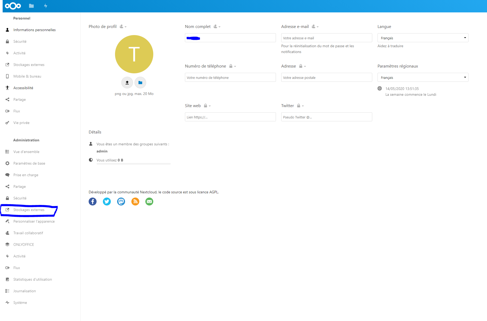

Une fois sur Nextcloud, vérifier que le plugin " External storage support" est activé.
il est visible dans les application en haut à droite ou dans le panneau adminitration.

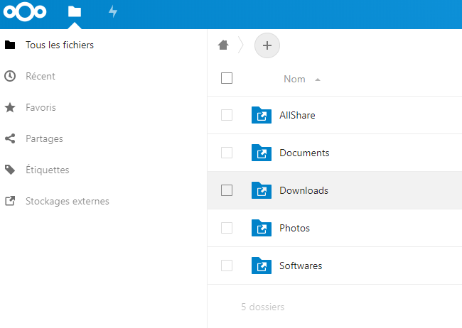

Une fois sur la partie "Stockages externes", créer ses dossiers qui seront visibles sur Nextcloud Comme ce dessous
IMPORTANT, cocher la case Permettre le partage pour chaque dossier ;)
Sur la page d'accueuil de Nextcloud, vous devriez voir vos fichiers si tout est bien configuré.
C'est fini côté Nextcloud !
