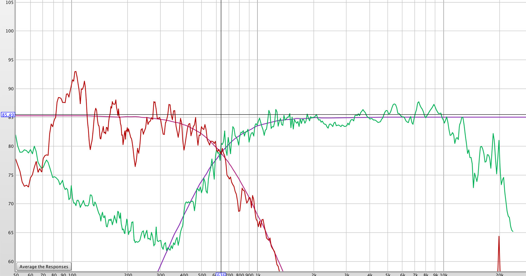

La sommation entre le sub et les principales à la mesure, c'est ça :
La sommation acoustique doit suivre un gabarit type connu, ici un LR24 acoustique (réel à la mesure en salle, pas en anéchoique ou simu :D ), en fait, tout les filtres de toutes les enceintes ont ce type de cibles acoustiques aux raccord, c'est plus ou moins bien fait d'ailleurs et c'est ce qui au final, l'un des points clé qui fait qu'une enceinte est agréable / fidèle à l'écoute... ou pas
