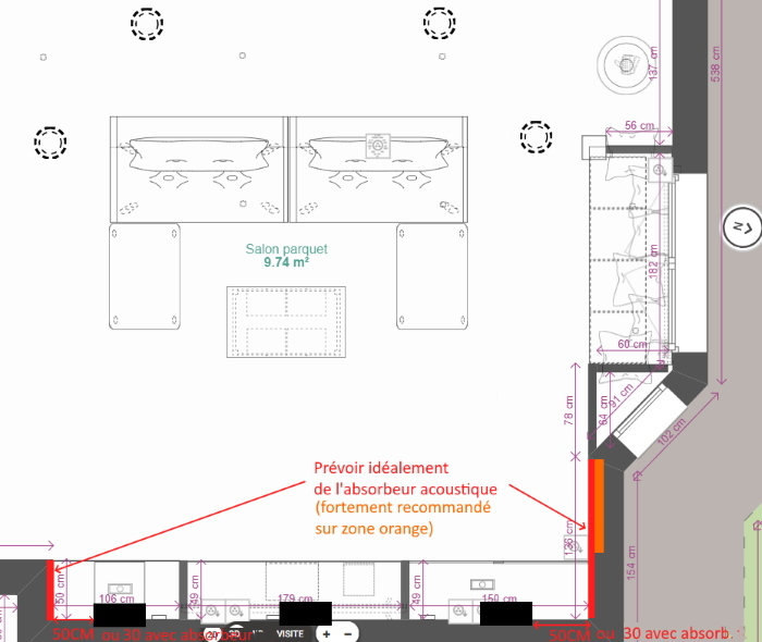

Les plans prévus :

Voici mon schéma préconisé :
(il va de soi que les distances entre la centrale et chacune des enceintes gauche et droite sont égales).
Tu peux mettre ce genre d’amortissant acoustique, ça permet d'absorber l'onde et limiter les réflexions : https://www.ikea.com/fr/fr/p/oddlaug-pa ... -00427366/ - Idéalement sur les zones rouges, et si c'est pas possible, au moins sur la zone en orange.

Pour le renfoncement, j'ai prévu ça comme ça, mais ce n'est pas figé, je trouve ça plus esthétique, avec le meuble qui ne dépasse pas du mur.

Je n'avais pas mis le plan de la pièce complète.
Je suppose que mettre les surround dans le mur en haut de l'image, à la bonne hauteur (entre 1m20 et 1m40), ce n'est pas envisageable non plus?
Je pense que c'est beaucoup trop loin (environ 4m50 du canapé).

Metha a écrit:Je n'avais pas mis le plan de la pièce complète.
En effet c'est totalement pas conseillé :D

Message » 01 Déc 2020 18:38
Du coup j'ai refait une petite mise à jour sur mon plan, les trucs verts c'est pour symboliser l'orientation des tweeters.
Ca vous semble comment comme ça?
Pour les frontales latérales, j'ai pas trop de doute, je pense qu'il faut orienter les tweeters vers la zone d'écoute (ici de 20°, le max).
Par contre pour les surround, sur le schéma je les ai aussi orienté vers la zone (20°, le max aussi).
Il faut faire comme ça ou plûtot les mettre à la verticale, face au sol, enfin, ne pas les orienté quoi?

Ne mets pas les surrounds au dessus du canapé, il faut que ça l'entoure bien pour que les effets soient larges et spatialisés et ne donnent pas un effet "douche". Oriente juste le tweeter au max et voilà :)

Message » 01 Déc 2020 19:52
En fait je les avais placé comme tu avais mis sur ton schéma dans un précédent post.
Vu que le point de vue est un peu inclinée, on a peut-être l'impression qu'elles sont au-dessus du canapé mais en fait elles sont environ à 60 cm derrière le bord du canapé pour ceux de derrière, et à environ 60 cm à l'extérieur du côté du canapé pour ceux de chaque côté.
C'est suffisant ou il faut les écarté plus?
