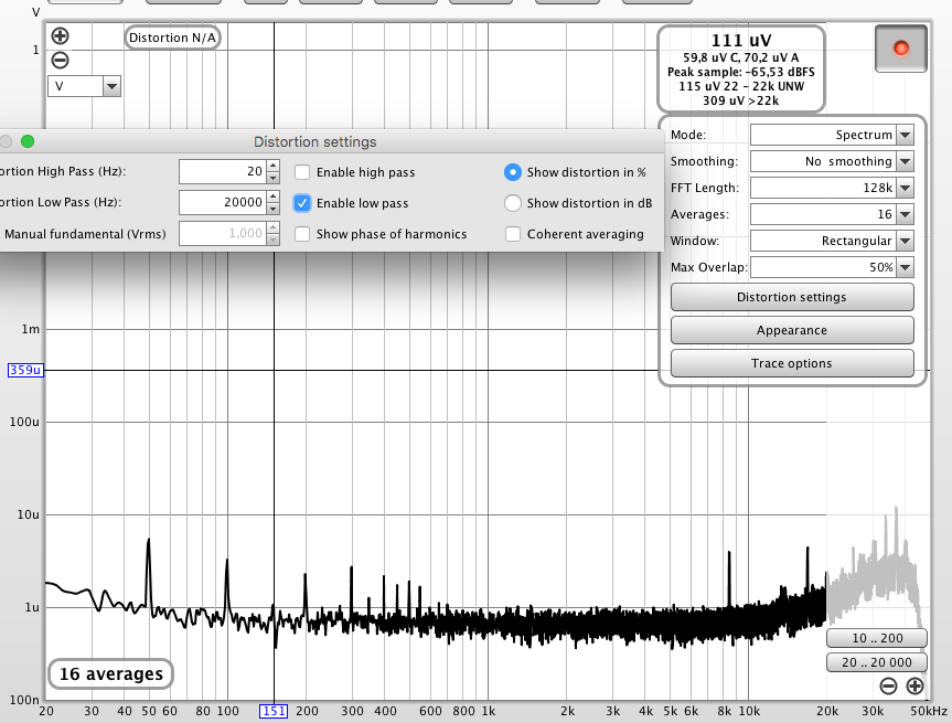

j'ai mis la main dessus dans la préparation d'un ampli 4 voies pour mes LXmini...
et bien plutôt agréablement surpris par les première mesures, notamment en mode "BTL" ou on joue dans la cours des grands.
le bruit de fond (valeur affichée à diviser par 2, soit mois de 35uV rms en weight "A"
la thd à 35V sur 6ohms (donc 200W) sachant que c'est un peu le maximum , après il y a plein de raies d'IMD 100hz car l'alim ne suit pas.
ce "bidule" me semble particulièrement attractif pour un woofer-mid. pour le tweet je lui préférerai un module mosfet UCCFA (ou le récent Bambide J.C.B :) ) quitte à l'alimenter en se repiquant sur la partie alim à découpage, qui sort 2x41V au repos.
pour info, en mode SE, c'est pas dégeu jusqu'à 20V (les 2 canaux activés simultanément dans 2 charges de 6ohms)
mais coté bruit ca va pas bien, a moins que ce soit ma façon de le mesurer...donc je ne poste pas la courbe qui ressort à environ 120uVrms (A)
c'est beaucoup moins cher qu'un hypex NC500MP et du coup je v'ai m'en prendre un deuxième :)
