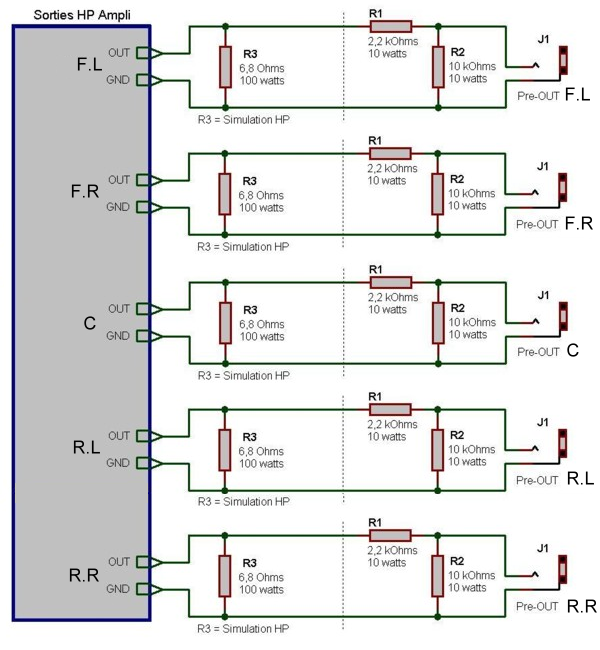

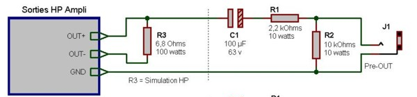

Si tu es un peu bricoleur, et que tu sais souder, voici l'astuce proposée
Simuler de fausses enceintes principales et récupérer les signaux pour les convertir en signaux bas niveau grâce à un jeu de résistance avec 2 types de conceptions d'ampli possibles
Borne - sortie HP à la masse :
Borne - sortie HP isolée de la masse :
(a reproduire pour les 5 sorties)

Après si tu veux t'affranchir du PCB, vu le peu de composants à souder, tu peux faire un câblage en l'air
http://www.halgorythme.com/cablage_en_lair.html
