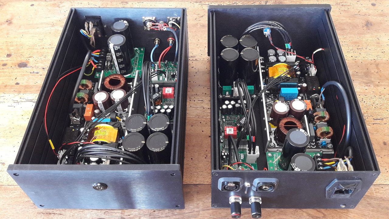

Mes amplis en double mono:
Pour les détails:
- les amplis sont des Purifi eval2 pour lesquelles j'ai dessoudé les connecteurs XLR et sorties HP.
- les alims SMPS sont des SMPS1K-PFCR2 de Microaudio
- le pcb additionnel coté secteur est unDC blocker (pas sure que cela soit utile mais bon ....)
- le boitier est un GX285. Alors pourquoi un boitier 3U, et bien principalement à cause des capas de filtrage 80V en sortie de la SMPS qui font 80mm de haut mais aussi à cause des câbles d'alimentations JST qui sont particulièrement rigide (attention ce sont des câbles plus courts que ceux fournis par défaut dans les kits Purifi). Le perçages face avant et arrière ont été réalisés avec une perceuse à colonne.
Alors qu'est ce que ça donne au final, et bien personnellement je dirais que ne regrette en rien les sommes dépensées pour cette réalisation.
Je manque de point de repère ou de comparaison pour vous donner un avis éclairé du comportement sonore de cet ampli mais je dirais que subjectivement, cela me semble franchement très très bon mais bon je ne suis ni musicien, ni ne possède une oreille "d'or".
Je pense que l'alim SMPS de Sami en tandem avec le Purifi contribue grandement à ce sentiment de qualité d'écoute.
Pour le reste, parfaitement silencieuse à l'utilisation (mais je n'ai pas des enceintes très haut rendement avec des compressions), aucun ploc parasite à la mise en route ou en éteignant l'ampli.
