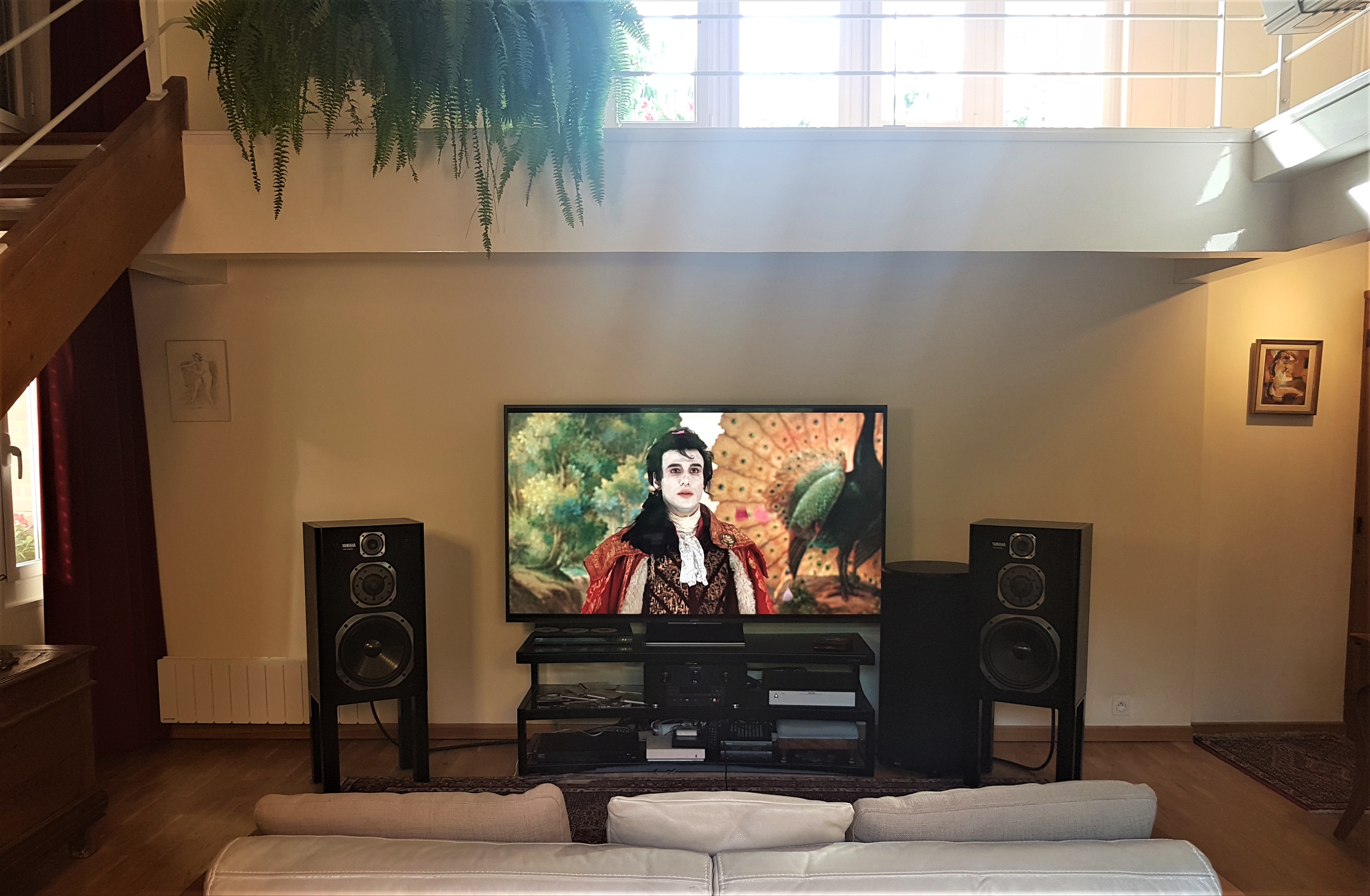

Si tu veux une "vraie" image sonore, il faut utiliser des HP (enceintes), si possible bien réglées (au point d'écoute) et, si possible également, de tonalité juste "neutre", pour la plus haute fidélité possible.
Pour tes enceintes HP, Pierre, as-tu optimisé ton système HP (enceintes Viva) comme l'a fait Igor Kirkwood dans son studio ?
post180855245.html#p180855245
et general-haute-fidelite/sys-igor-kirkwood-by-ohl-q-sys-core110f-4-subs-ns1000x-t30094413.html
Pour l'image stéréo au casque, un bon ampli intégré de quelques centaines d'euros, avec une prise casque décente, suffira amplement ; le reste n'est que mystification.
