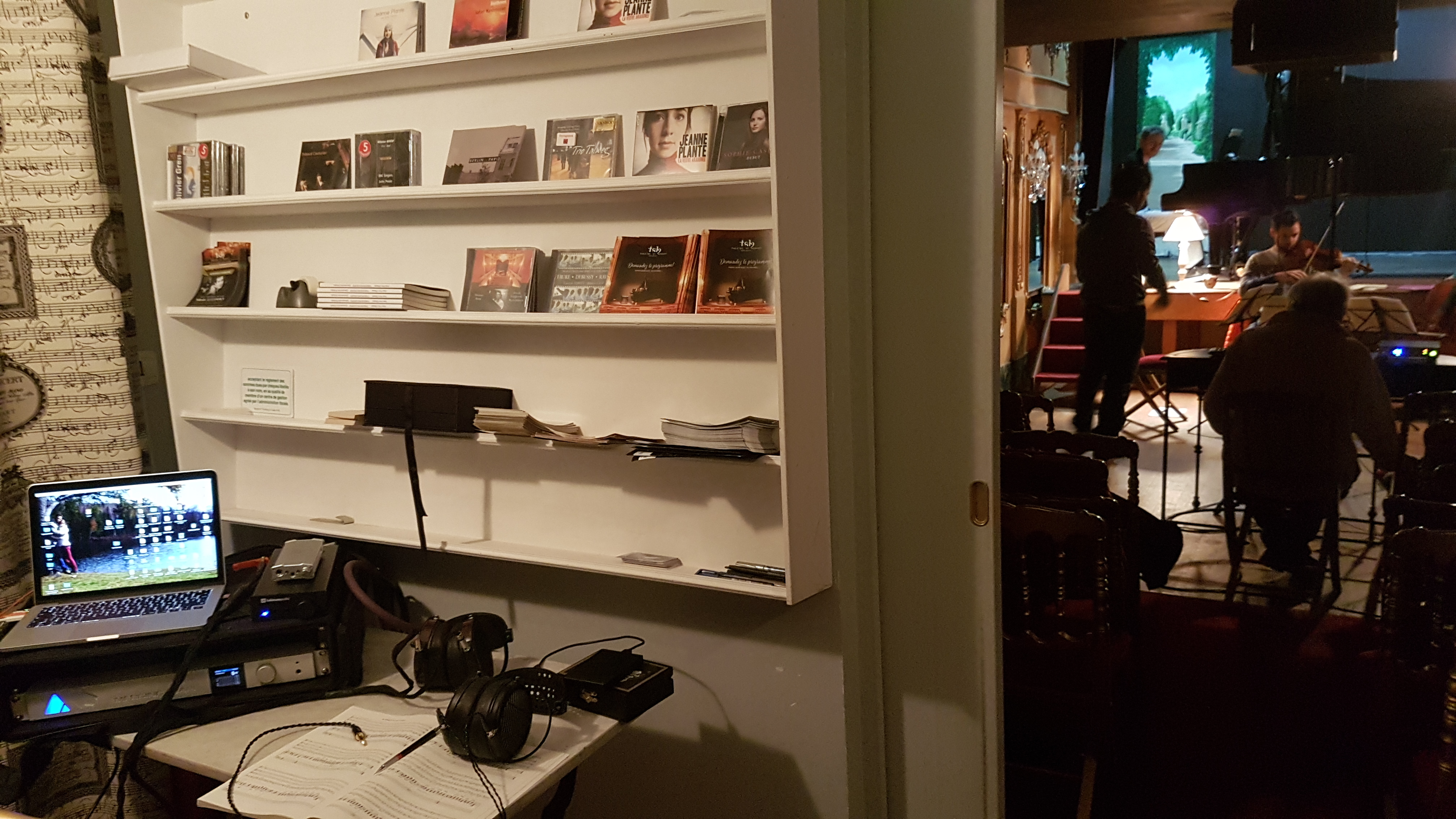

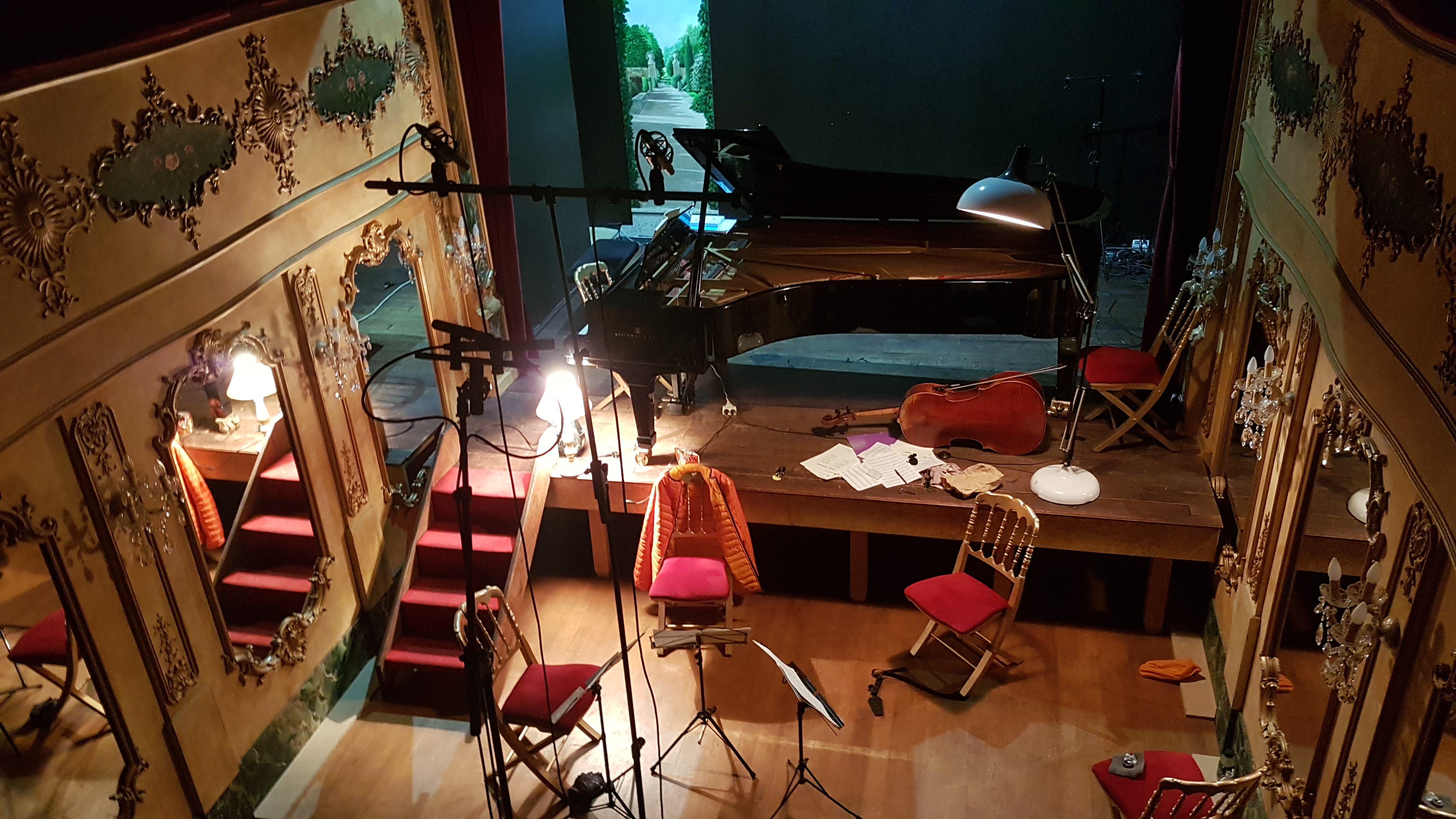

Salut à tous
Petit pause au sein d'un enregistrement très éprouvant... quintette de Franz Schmidt.. salle délicate et musique ardue.
Le LCD-MX4 est un casque très équilibré... il a un peu plus d'ouverture dans le haut-medium qu'un LCD-4 ou un LCD-2, il est très très proche du son live et terme de réponse frequencielle.. il a une légère coloration du medium, que je n'ai pas avec le LCD-2 a fortiori encore moins avec le LCD-4 qui pour moi a le medium le plus pur des casques que je connais... mais je me répète (je fais presque mon Eric.. ;) ). Il ne présente pas plus d'aération que le LCD-2 et moins que le LCD-4, en aucun cas il est bouché... juste naturel.. il a une image plus lateralisee que le LCD-2 car Audeze a quasiment supprimé l'angle des drivers, il a une redoutable analyse de la scène sonore... très précise là où le LCD-2 donne un peu plus de recul et lie les éléments ensembles... les deux se tiennent et sont cohérents.
Le prix est à mon sens trop élevé.

Message » 24 Oct 2017 16:52
Petite question Julien, quel est l'intérêt d'enregistrer dans un lieu comme ça à l'acoustique difficile ?

Message » 24 Oct 2017 23:32
sebbs a écrit:Petite question Julien, quel est l'intérêt d'enregistrer dans un lieu comme ça à l'acoustique difficile ?
Difficile ne veut pas dire laide.. et puis j'ai dit délicate... pas difficile ;)
