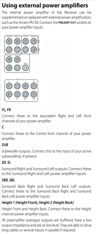

J'ai besoin de votre aide pour bien valider la configuration que je souhaite faire avant de commander l'AVR21, la doc n'étant pas super claire.
Dans un premier temps je vais commencer avec un 5.1.4 (overhead pour l'Atmos) pour évoluer vers du 5.2.4 puis 7.2.4 peut être, donc bloc de puissance obligatoire puisque pas assez de canaux amplifiés, je vais certainement prendre un Emotiva Basx A7 pour les 4 atmos au début, jusque là pas de problème.
Or, en regardant la doc je ne vois pas quelles sorties preout utiliser... (cliquez pour agrandir)
Je me dis, les ch13/14/15/16 ?
Ils ne parlent de ces sorties que dans la partie subwoofers, ces sorties ne sont dédiées que pour des subs ?!
Continuons la doc... Ah ! Height Front, Height Back !
Oui mais... height... Non, je serai en config overhead !
Alors : est-ce possible d'assigner explicitement les ch13,14,15,16 ou les Height1/2 pour lui dire : "Hey AVR ! Ces sorties preout w,x,y,z ne sont ni des subs ni des height speakers mais des top front overhead speakers L/R et des top rear overhead speakers L/R !".

Backb0ne a écrit:Continuons la doc... Ah ! Height Front, Height Back !
En effet, il est possible de mettre Height Front, Height Back pour avoir un .4, mais il n'y a pas d'overheads...
Je déménage en fin d'année, et comme toi j'aurais alors 4 overheads pour les Atmos, je pensais les déclarer en Front/back Height, mais tu as raison, ce n'est pas tout à fait la même config...
Est-ce qu'il y en a d'autres avec une configs overheads (enceintes au-dessus de la tête, voire encastrées dans le plafond) ?
Comment avez-vous configuré vos Arcam ? (en Height j'imagine... ça marche pareil ?)

Personne pour une réponse à notre question sur les Atmos en overhead ?
Pour faire avancer notre schmilblick, un début de réponse : pas de x.x.6 possible car pas de Center overhead et confirmation que les channels 13, 14, 15, 16 ne sont assignables qu'à des subs :roll:

Backb0ne a écrit:Pour faire avancer notre schmilblick, un début de réponse : pas de x.x.6 possible car pas de Center overhead et confirmation que les channels 13, 14, 15, 16 ne sont assignables qu'à des subs :roll:
Non, les canaux 13 à 16 ne servent pas qu'a la mise en place de subs...
Voici les choix possibles :
Les canaux 15 & 16 peuvent servir à la mise en place d'un .6, mais avec la dénomination Height ("middle Heights" en l'occurrence) et non overheads...

Ah il y a même les middle heights ! Merci pour les screens c'est beaucoup plus clair comme ça.
Donc soit le mec disait n'importe quoi, soit cela a été apporté avec une mise à jour. En tout cas c'est une bonne nouvelle.
De mon côté j'ai écrit à Arcam pour avoir une réponse concernant la différence height/overhead, si dans les faits il y a vraiment une différence.
Je regardais hier soir chez Denon, la seule dénomination a l'air d'être "height" chez eux aussi.
Tiens je pourrais poser la question à Dolby aussi, si dans une bande son et selon leur protocole, un signal diffusé sur une enceinte height est différent d'un signal envoyé à une enceinte overhead.
