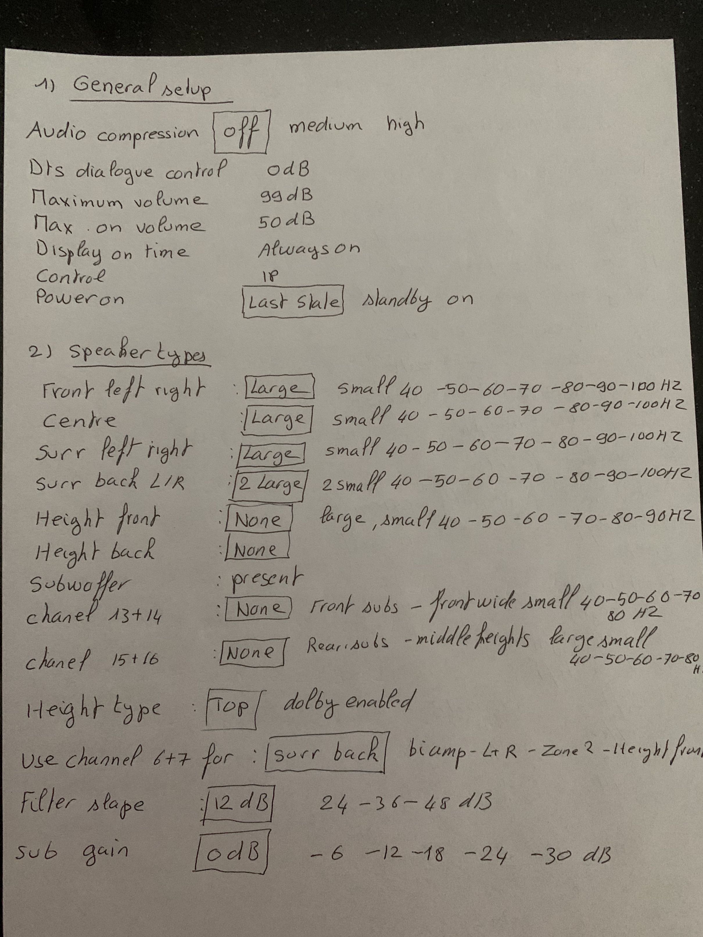

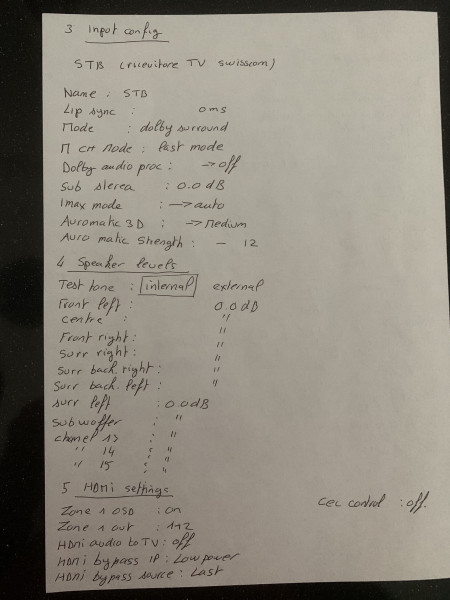

Bonjour,étant nouveau dans le monde du 5.1 j’ai acheté un Arcam avr20 avec des enceintes Sonus Faber Nova et un sub JL Audio. Quelqu’un pourrait m’aider à configurer les menus?
J’ai fait une liste des principaux menus affichés
- sonique
- Messages: 822
- Inscription Forum: 07 Sep 2003 18:14
Voilà les menus principaux:
Mon système:
Sonus Faber Nova 3 et Nova c1 en central
Jl Audio e 112 sub
Sonus Faber sonetto wall a l’arrière
Les encadrés sont les options choisies de base
Merci d’avance pour votre aide
Mon système:
Jl Audio e 112 sub

Salut,
Je mettrai les frontales, small 60 hz, la centrale small 80 hz
les surround, small 80 hz
le caisson en général pas de coupure ou la fréquence la plus haute, niveau sur moitié pour commencer.
En ce qui concerne les autres niveaux, tu peux les laisser à 0 si tu comptes faire calibration dirac c'est lui qui va gérer cela.
le volume du caisson se règle via son bouton de volume physique et non pas à l'aide du niveau subwoofer du logiciel dirac live.
