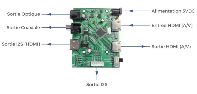

Je suis tombé la dessus il y a quelque jours :
https://www.audiophonics.fr/fr/interfac ... 13419.html
En gros ça permet de récupérer le son de l'HDMI et de répéter le signal pour le renvoyer.
L'extraction permet de récupérer le signal en multicanal vers du multi canal I2S (pour les rasp/DAC DIY...) coax/optique/HDMI I2S
Problème, ça ne sort par l'audio d'une sortie HDMI ARC (encore moins eARC évidement).
Est ce que ce genre de produit (tout fait ou pas) pouvant sortir l'audio multi canal d'un ARC/eARC vers I2S existe ?
edit: https://xolorspace.com/collections/hot- ... r-soundbar
apparemment ça peut sortir en HDMI audio sans ou avec ARC
A défaut en restant en ARC on peut sortir en SPDIF mais en eARC ça ne passera plus, question de "tuyaux".
L'idée c'est qu'une TV aujourd'hui c'est comme un preamp/sélecteur de source numérique, au besoin enrichie de box Android TV/Chrome Cast. récupérer le signal audio pour le traiter avec un Raspberry (avec CamillaDSP https://www.diyaudio.com/forums/pc-base ... n-etc.html) est tentant mais ça c'est un autre sujet :lol:

hum
voila ce qu'il nous faut:
https://www.latticesemi.com/en/Products ... HDMI21eARC
ou çà
http://www.ite.com.tw/en/product/view?mid=143
à creuser, mais il faut etre sur que la source (TV) peux générer du flux PCM... et non pas seulement le dolbydigitalplus qui était la base de l'arc si je dis pas d'erreur.

Yes je suis tombé dessus il y a pas longtemps, normalement l'HDMI eARC est bidirectionnel si j'ai bien compris donc on peut imaginer que si le récepteur dit "PCM only" la TV fasse de même (mais peut se brider en PCM 2.0, qui sait) mais rien n'est moins sur car dans les spec d'origine de l'eARC c'est transport "has it" de base.
Il faudra voir avec les TV 2021 (post CES qui aura lieu en démat) et les dernieres puce HDMI eARC IN attendu pour été 2021.
C'est pour ça qu'il faut séparer la partie DAC+DSP et la partie HDMI avec l'I2S, enfin je pense...
Edit : ha j'avais pas vu la Ite, intéressant, merci !
