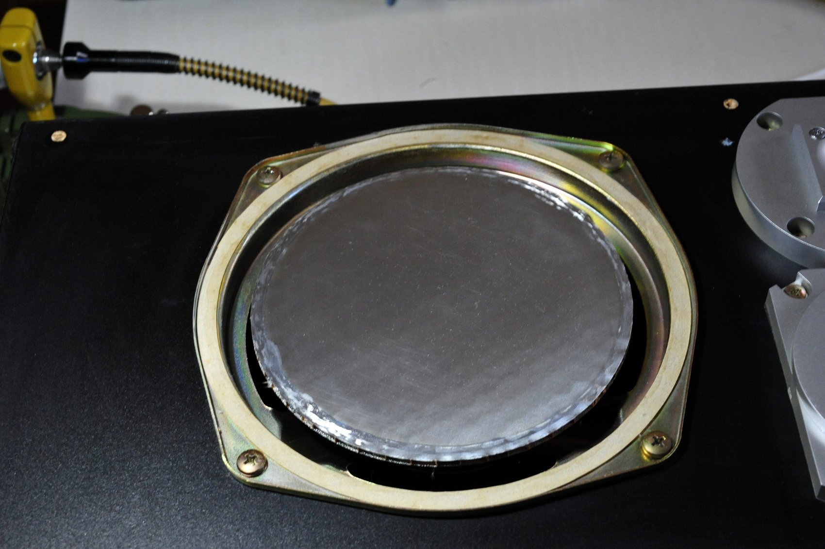

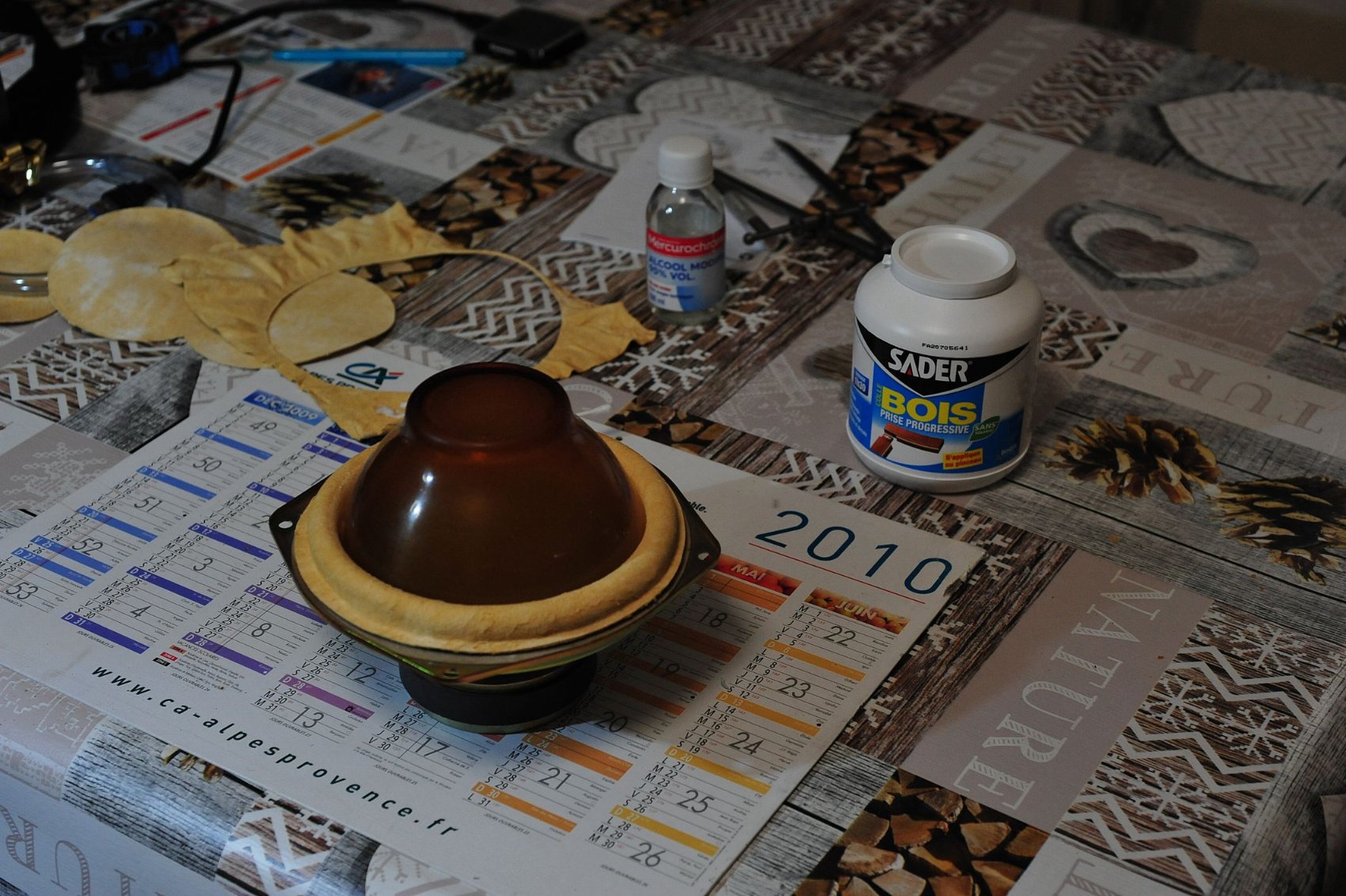

Effectivement au vu des clichés il faut recoller et boucher toutes les fissures des caisses avant que de vouloir remonter un haut-parleur neuf. Il faudra probablement remplacer le joint d'étanchéité qui se trouve sous le saladier au contact de la caisse. Le plus souvent il est en mousse autocollante.
Je te conseille aussi de bien vérifier l'état des filtres, en particulier s'ils sont montés sur un circuit imprimé. Au vu de la violence du choc qui a presque totalement arraché la suspension du haut-parleur(IMG_9294.jpg) le circuit imprimé, s'il existe, peut très bien être fissuré ou cassé lui aussi. Il faudra au multimètre vérifier la continuité des pistes et l'absence de court circuit entre les bornes des différents composants.
En l'état ne rebranche surtout pas les enceintes à ton amplificateur pour ne pas risquer de l'endommager.
A titre personnel j'ai refait des suspensions sur mesure pour des haut-parleurs à membrane nid d'abeille en aluminium (le plus délicat étant d'enlever les résidus de l'ancienne suspension sans les endommager) mais je n'ai encore jamais eu à réparer de haut-parleurs de ce type.
