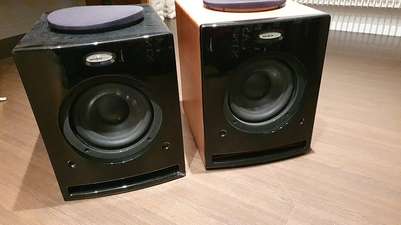

Type : Subwoofer x 2
Marque : Velodyne
Modèle et options : CHT 8R (1 noir + 1 merisier)
Prix de vente : 200 pièce / 320 les deux
Département où la marchandise est visible : 68
Possibilité d'expédition : oui (mais remise en main propre préférée)
Montant des frais d'expédition : à voir, mais lourd (pas loin de 25 kilos pour un seul caisson)
État de la marchandise : Correct, un micro pet sur le laqué du merisier (en haut à droite, cf photo)
Première main : pour l'un oui, l'autre vient du forum
Prix neuf : 440€ de mémoire
Facture disponible :
Date, pays et lieu d'achat :
Numéro de série :
Emballage d'origine conservé : oui, complet pour les deux
Bass Reflex
Puissance : 150W RMS (350W max. en crête)
Bande passante : 34 -140 Hz +/-3 dB
High Pass Filtre 80 ou 100 Hz (pente de 6 dB/octave)
Low Pass Filtre 40 Hz-120 Hz (ajustable) (12 dB octave, 24 dB ultimate)
Réglage de phase : 0, 90, 180, 270 degrés
Modes DSP réglables via télécommande fournie : Cinéma, R&B-Rock, Jazz-Classique, Jeux
Crossover bypass Subwoofer Direct
Entrées et sorties ligne RCA plaquées or et entrées enceintes
Auto Standby
Moteur (Aimant) 1,134 Kg
Bobine mobile 5,08 cm / 4 enroulements cuivre
Basse : diamètre de 200mm avec membrane en fibre renforcée
Extended Excursion
Slot-Loaded
Distortion Limiting System
Dimensions (LxHxP) : 300 x 380 x 410 mm
Poids : 20 Kg
Site web du constructeur :
Petits caissons de basse discrets, parfaits pour compléter un système à base de bibliothèques.
Entrées haut et bas niveau, peut donc s'insérer dans un système hifi.
L'utilisation de deux caissons, en plus de d'avoir l'équivalent d'un plus gros (supérieur à un 10 pouces), permet d'optimiser la réponse d'un seul caisson. Un gros plus, tout en étant discret.
Grandes possibilités de réglages, nettement plus que les modèles courants :
Les caissons sont dotés d'un réglage de 4 phases (0/90/180/270) au lieu des 2 phases habituelles, ce qui permet encore d'améliorer le raccord avec les principales
Il y a aussi un DSP intégré avec 4 styles de réponses différents, plus ou moins percutants (Cinéma, R&B-Rock, Jazz-Classique, Jeux).
Tous les réglages sont accessibles directement depuis la télécommande fournie
