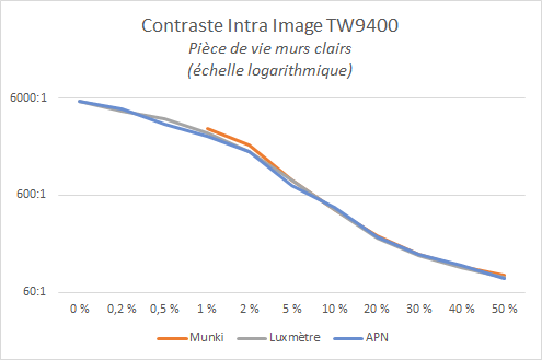

bonsoir,
Comme indiqué précédemment, j'ai automatisé la prise de mesures et mes questions portent ce soir sur les 1ers résultats :
j'ai fait 2 mesures colorimètre (i1 display pro) regardant le vp (epson LS10000) , 1 mesure colorimètre regardant l'écran.

Remarque : Le LS10000 a son laser qui s'éteint quand le vp projette un noir total. Hors, même l'image 100% noir ne l'est pas (affichage du % en haut à gauche => le laser est allumé) Je ne m'explique donc pas les valeurs lues de 0 dans 3 mesures sauf si l'incertitude sur la mesure est trop grande .
- en regardant l'écran , il faut reculer la sonde pour qu'elle ne perturbe pas la mesure et donc, elle "voit" les ronds blancs disséminés sur l'image, seul b0 (blanc 100%/noir %) a donc une signification à mon avis. environ c=6000
- en regardant le vp, on note un contraste très dépendant du % de blanc dans l'image contrairement à tes conclusions dans un post précédent. pourquoi ?
- en regardant le vp on voit que les Y valent entre 6.5 et 7 suivant les 2 essais alors qu'il vaut 45 face écran . Pourquoi ?
Il me semble que la mesure est très dépendante de la position de la sonde (essai1 vs essai2). Avant de poursuivre mes essais, je serais preneur d'explications et de conseils

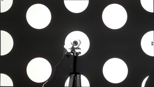

Je n'ai jamais fait de mesure colorimètre tourné vers l'écran sachant que dans ce cas ni la mesure du blanc ni la mesure du noir ne sont assez sélectives.
En oubliant cette série, reste à comparer les deux autres.
Il faut que la sonde soit compatible avec une mesure face au projo.
Il faut positionner la sonde rigoureusement au centre d'une des plus petites zones blanche de la série de mires choisies.
En prenant cette précaution les mesures deviennent beaucoup plus proches les unes des autres.
Bien entendu les mesures varient lorsque l'on change de zone.
Un autre facteur de dispersion est le temps de pause entre chaque mesure.
La luminosité des zones blanches peut effectivement dépendre de la taille de la zone.
Cela dépend à la fois du projecteur et du champ couvert par le colorimètre.

-Pour les mesures vers VP, pour la précision du positionnement, je projette la mire b0.2 et je mets "l'oeil" de la sonde dans le point blanc central. je m'appliquerai plus pour les mesures futures

Ma Color Munki a trois mode de mesure différents, ambiance, écran, projecteur.
Pour la mesure du contraste j'utilise le mode ambiance où elle fonctionne comme un luxmètre et retourne des valeurs en lux.
Dans les deux autres mode elle retourne des valeurs en ftL.
Il faudrait que je regarde comment mes sondes plus anciennes se comportent, tournées vers le projecteur.
De mémoire avec ma Display il fallait utiliser un cache.

J'ai testé mon TW9400, en pièce de vie, en utilisant plusieurs sondes et ColorHcfr.
Sans déplacer le projecteur, j'ai utilisé le zoom pour réduire la taille de l'image à 1,44m.
Le projecteur est utilisé iris quasi fermé (17/20) ce qui maximise le contraste, proche de 6000:1.
Pour mesurer le contraste intra-image les sondes sont tournées vers l'objectif, capteur centré au milieu de la mire.
Seules la I1-display 2 (2006) et la Color Munki Photo (2010) disposent d'un opercule permettant les mesures face au projecteur.
La i1-display est moins sensible.
La SpyderX analyse une zone trop large, les mesures de contraste sont trop basses.
Son capteur dorsal d'ambiance retourne la même valeur pour toutes les zones sombres.
La Spyder3 et la DTP-94 sont trop centrées sur l'objectif du projecteur.
Elles retournent des valeurs proches de celles données par le luxmètre positionné entre l'écran et le projecteur.
C'est intéressant pour tester le projecteur, mais on ignore l'influence de la pièce.
Le TW9400 émet beaucoup d'infra-rouge ce qui perturbe le fonctionnement de la sonde HCFR en basse lumière.
Même avec un filtre IR les mesures du noir sont trop élevées pour des études de contraste intra-image.
J'ai comparé trois méthodes de mesure, luxmètre (TES-1330), ColorHcfr+Munki, appareils de photo.
Il n'y a pas de différence significative entre les trois méthodes lorsque l'on répète les mesures.
Les mesures de l'APN, faites face à l'écran, sont les seules à prendre en compte les écrans techniques ou les reflets de la pièce sur les écrans TV.
On peut aussi utiliser un luxmètre capable de mesures en visant écran, par exemple Konika-Minolta.
Mais c'est un autre investissement :wink: .
Pour rendre l'analyse des photos plus précise et plus accessible il faudrait écrire un code d'analyse des fichiers RAW.
J'ai testé des appareils de photos avec de petits capteurs sans succès.
Je pourrais développer le sujet de la mesure avec un APN si certains sont intéressés.

Message » 23 Jan 2023 13:07
Tu ne dis pas une bêtise ;).
Par exemple les séries de mire droite gauche pourraient être utilisées dans ces tests.
Je n'en ai pas eu l'idée et je trouve plus simple de positionner une seule sonde et d'utiliser un seul PC.
Le point faible de ma démarche est que la luminosité du projecteur peut varier d'une mesure à l'autre, certains étant même particulièrement vicieux (je pense à mon Horizon Pro).
Par contre, en utilisant deux sondes, il faut gérer les différences de mesure entre les deux et entre leurs positionnements.
Les mesures sont en particulier sensibles à l'angle entre l'axe de la sonde et celui du projecteur.
En photo on se heurte à un autre problème, le temps d'exposition ne pouvant pas être le même pour la mesure des blancs et des noirs dans les mires avec une faible dose de blanc, même avec un APN très performant.
