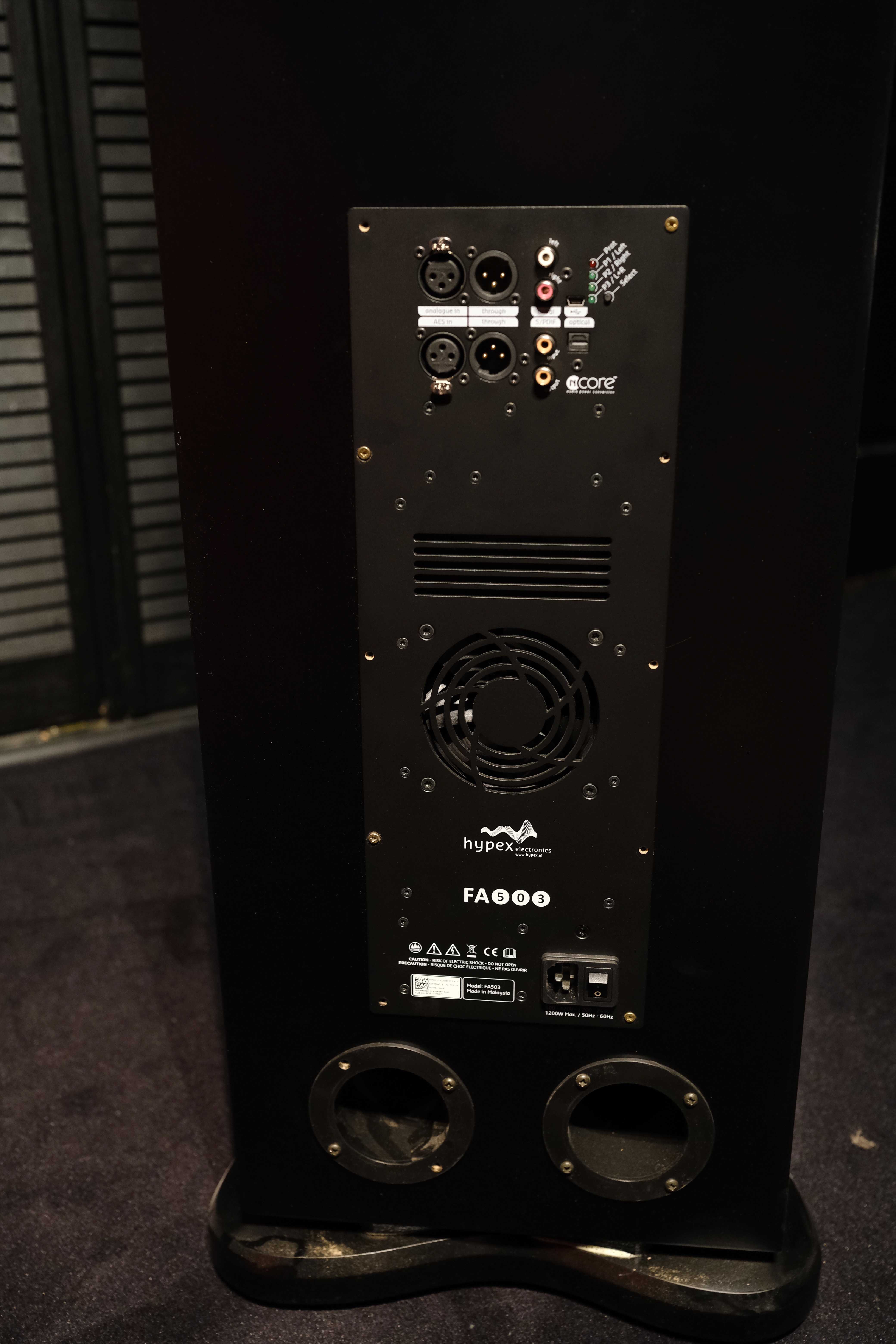

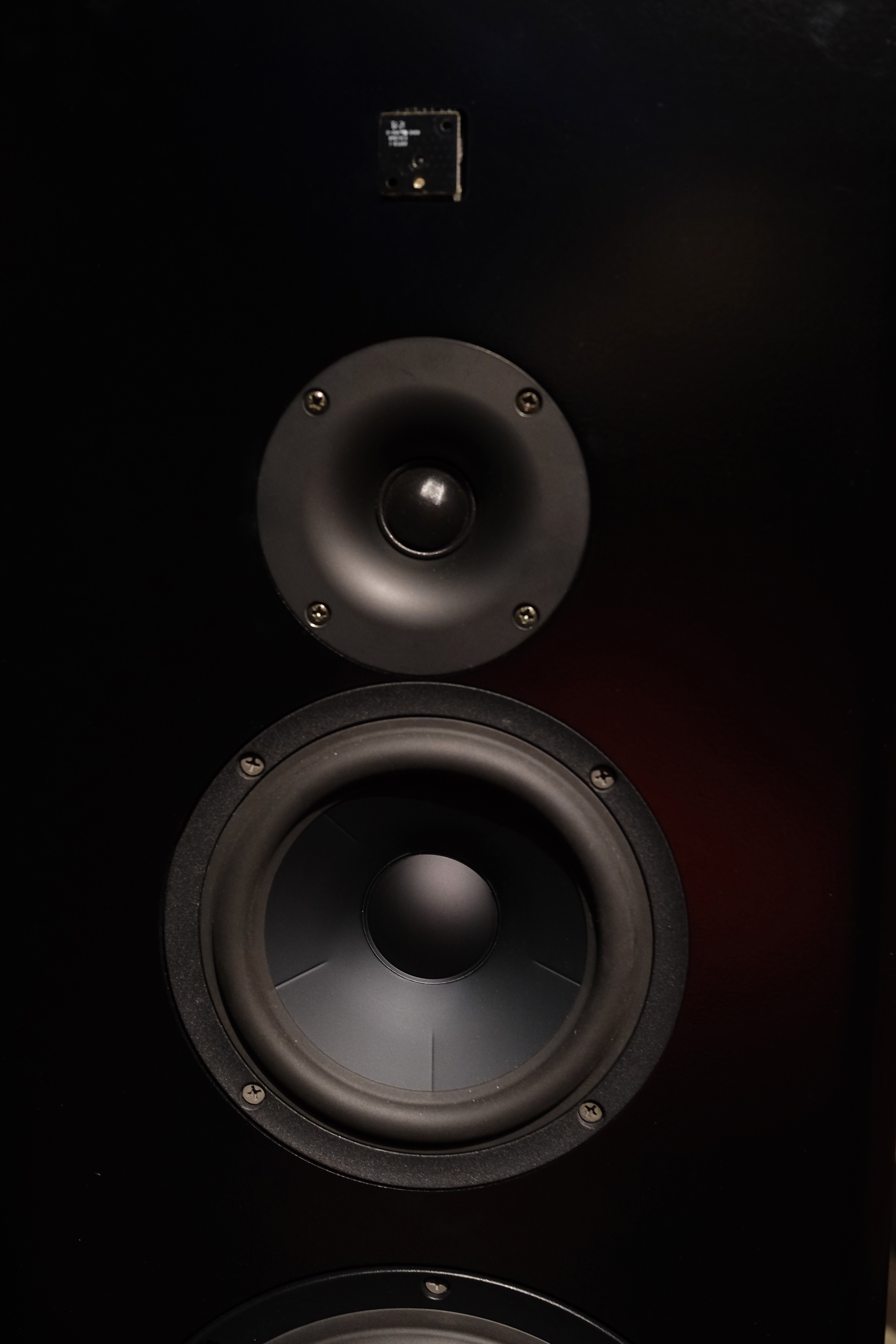

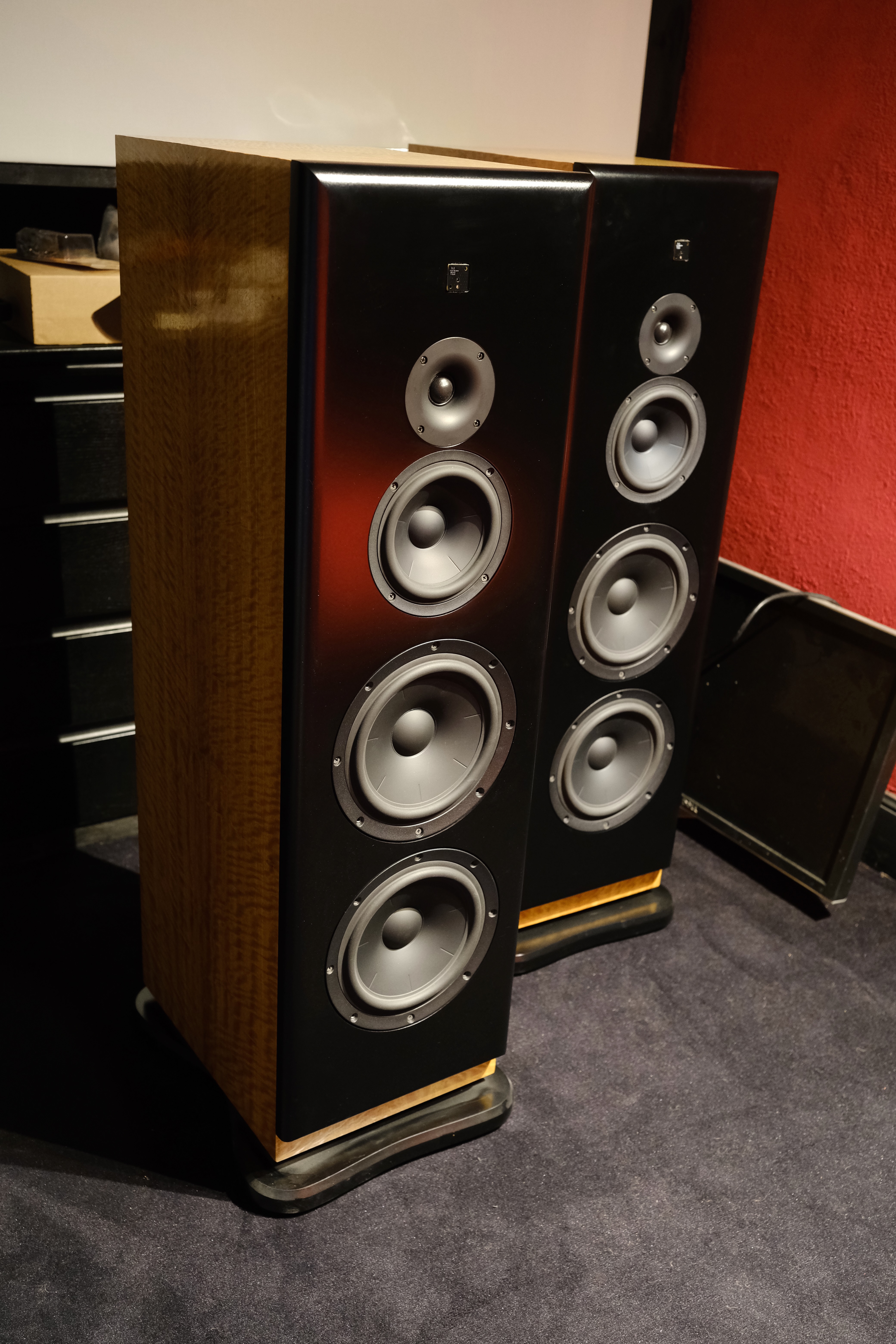

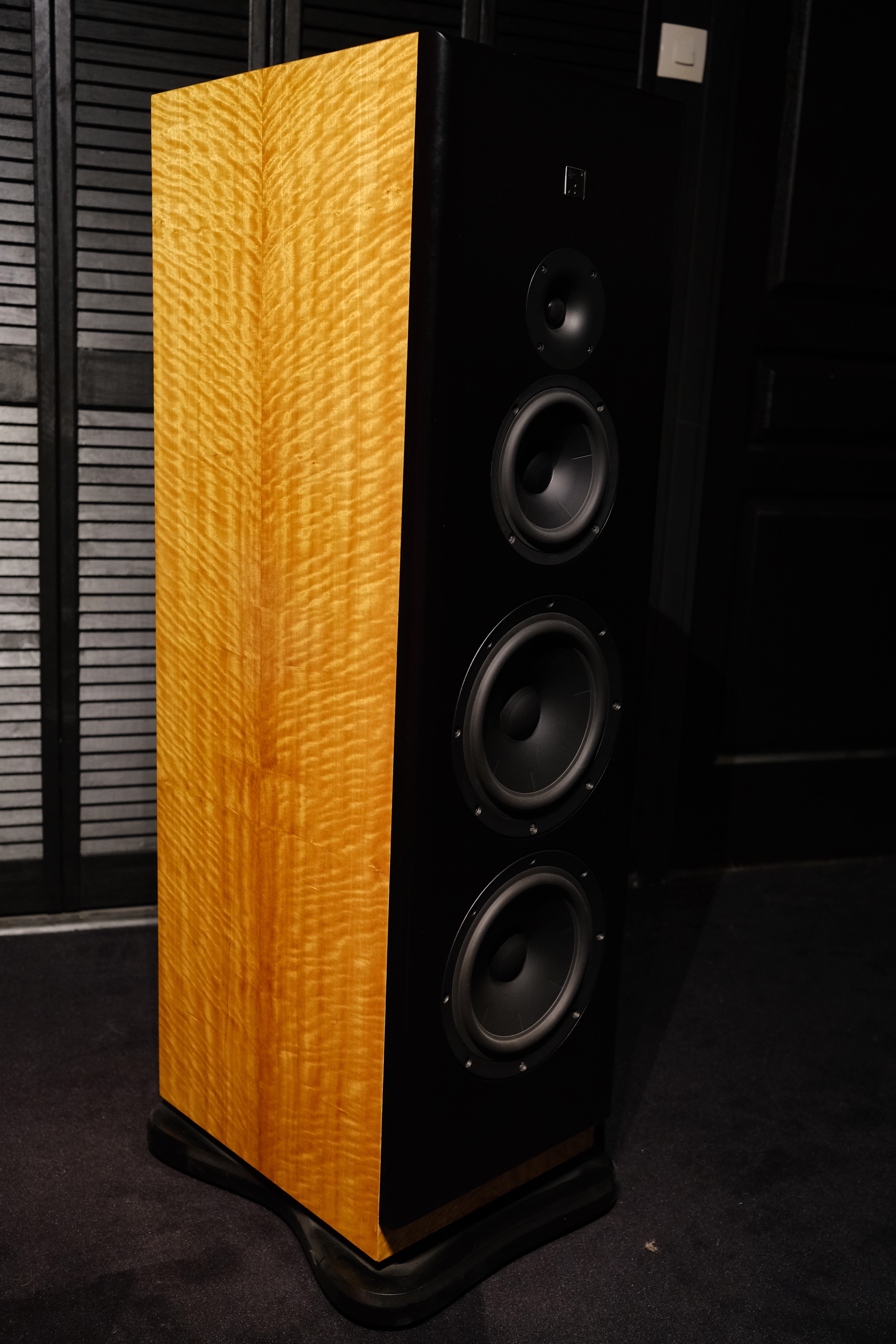

Je ne sais pas si tu fais allusion a mon projet , mais j'ai fait un projet a base d''amplifiers Hypex (double SB23 , SB17 NBAC et tweeter pavilloné SB 26) , mais c'est aussi le cas de Dagda si j'ai bonne mémoire
projet saphira
diy-enceintes/projet-saphira-t30104256.html?hilit=saphira

La paire est chez ma fille
J'ai filtrer à l'arrache coupure vers 400 hz et 1700 hz , mais le résultat me semblait très bon, voir excellent en clarté sonore. Le seul bémol, c'est au niveau des basses qui ne descendent pas de façon abyssale . Je n'ai pas eu malheureusement le temps de trop d'optimiser les réglages. Mais je suis totalement convaincu, et je compte faire 3 voies frontales pour ma salle HC , mais avec un seul HP de grave (trop encombrant avec 2)

Si tu as un doute sur la qualité des FAxxx, je peux te rassurer. Les miens servent chaque jour sans souci. C'est super pratique. Je les ai intégré dans deux boitiers pour être libre de filtrer en passif mes Anankés.
diy-amplification/mise-en-boite-de-deux-ampli-hypex-ncore-fa253-t30103049.html
