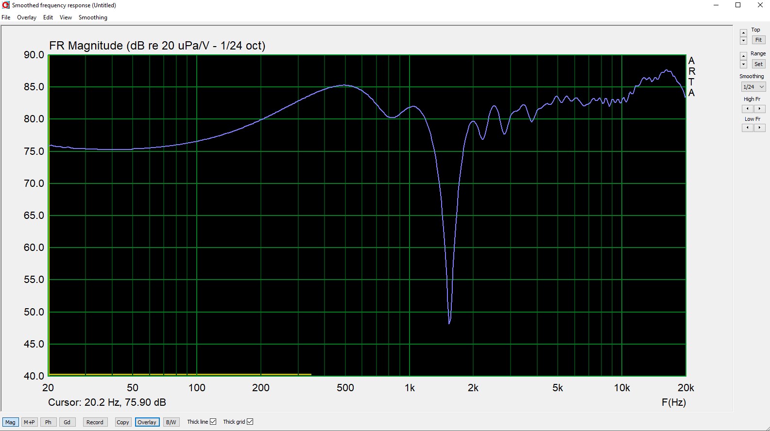

Noricha tu trouves la phase pas extraordinaire et tu as raison celle-ci n'est pas très "marquée" mais à la mesure à 1m90 voici ce que ça donne:
je ne retrouve pas ce creux dans la simu sur Vituix (j'entends déjà Agnostic: "tu as merdé quelque part" :)
et la simu du reverse à 1m90:
je pense d'après le commentaires sur le forum qu'il n'est pas obligatoire que le creux soit très profond mais qu'il soit présent et symétrique.
dites moi si je me trompe. :thks:

Il est beau ce creux !
En reverse il faut que ce soit le plus profond possible, donc on est pas mal là.
Par contre, en fin de bande ça monte sérieusement :-?
D.

Dagda a écrit:Par contre, en fin de bande ça monte sérieusement :-?
Compensation de la perte d'audition avec l'âge dans les hautes fréquences :lol:
Probablement peu audible, mais par contre peux apporter de la fatigue auditive.

C'est surtout que la mesure est faite à 1m90 !

J'essaierai un RLC pour killer cette bosse . J'ai 60 ans a la fin du mois, pas sûr que j'entende une différence :lol:

tracerbox a écrit:J'essaierai un RLC pour killer cette bosse . J'ai 60 ans a la fin du mois, pas sûr que j'entende une différence :lol:
Audible non, mais fatigante probablement. pas la peine d'avoir plus d'acouphènes :ane:
