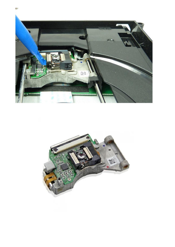

bonjour a tous pas de panique!!
Si vous voulez redonner vie a votre lecteur hd xe1 il y a des lentilles en vente. Il faut savoir que c'est la même que sur le lecteur externe HD DVD XBOX 360!!!
J'ai commandé un laser pour mon XE1 qui ne lit plus rien.
C'est le laser DT0811. Pour 15E!!
En haut de l'image le XE1 en dessous le laser de remplacement

Merci pour cette information, même si je serais bien incapable de réaliser l'opération.
Cependant, on doit pouvoir trouver un électronicien SAV capable de ça.
Tu as acheté la nouvelle lentille sur quel site ?
- Messages: 81987
Pour ceux qui ne maîtriseraient pas trop le sujet, ne pas oublier qu'il y a un point de soudure à enlever sur un bloc neuf sinon il ne fonctionnera pas. Il empêche à l'électricité statique de parcourir tout le circuit.
