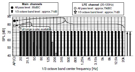

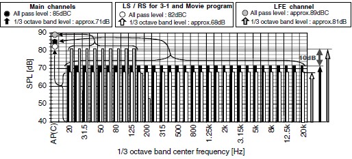

Jean-Pierre Lafont a écrit:Désolé, mais je crois qu'il y a erreur d'interprétation.
L'écart de 5 à 6 dB ne vient pas du fait que le canal LFE soit à +10 ou pas mais de la largeur de bande. En plus tel qu'il est décrit plus haut, il n'est pas dans le bon sens.
Si la réponse est linéaire, c'est à dire que le générateur ou le disque de test délivre le même niveau électrique par bande d'octave sur chaque canal, la lecture du LFE au sonomètre sera inférieure de 6dB par rapport autres canaux, pour une coupure à 120HZ (7dB pour 80Hz).
Parce qu'il y a moins d'énergie dans les 2 ou trois octaves du LFE que dans le reste du spectre diffusé par les autres canaux.
Avec un analyseur par tiers d'octave on aligne toutes les bandes à 71dB (la somme correspond à 85dB en large bande). Dans ce cas, le sonomètre indique 79dB pour le canal LFE.
Sur la légende ci-dessous, les cercles représentent la lecture sur un sonomètre et les flèches sur un analyseur par tiers d'octave.
Si le générateur est compensé, le signal envoyé dans les 5 canaux principaux est limité à une bande restreinte (500Hz à 2kHz) de manière à ce que le contenu énergétique soit comparable à celui du canal LFE. Dans ce cas, la lecture sur le sonomètre est au même niveau sur toutes les enceintes.
Lisez bien le manuel de votre préampli ou de votre disque de test.
Dans une salle commerciale ou dans un audi, le LFE est à +10 et les surrounds à -3dB. La calibration devient:
Personnellement, je calibre toujours avec un analyseur car je ne connais pas la coupure basse du subwoofer donc la largeur de bande réelle du canal LFE.
JPL

boonjik a écrit:Fre.Mo a écrit:
La procédure des préampli/ampli home cinema est d'aligner les niveaux de toutes les enceintes et le caisson à 75 dB à l'aide d'un sonomètre (dont on sait que la mesure n'est pas précise pour les basses fréquences) avec des signaux générés par l'appareil ou issus d'un disque de calibrage. Chez moi je note souvent un écart de 1 à 2 dB sur certaine enceintes en utilisant l'une ou l'autre de ces méthodes.
Comment votre procédure pourrait elle être différente?
Toutes les réponses se trouvent dans ce post et les pages précédentes :
https://www.homecinema-fr.com/forum/post173535906.html#p173535906Jean-Pierre Lafont a écrit:Désolé, mais je crois qu'il y a erreur d'interprétation.
JPL
