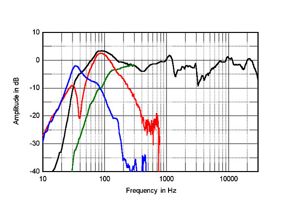

J'ajouterais qu'il n'est pas impossible que la sensation de "tumulte que de celle d'une œuvre symphonique" soit du fait de l'enceinte.
Stéréophile a mesurer les enceintes.
https://www.stereophile.com/content/vie ... asurements
L'impédance la plus basse prend 2.3 Ohms à 90Hz, une zone plutôt fourni en musique et c'est aussi la conclusion de Stéréophile.
La réponse en fréquence de chaque éléments permet d'apprendre pas mal de choses également.
On voit déjà qu'à partir de 200Hz la réponse est pas mal chaotique mais ce qui me semble le plus problématique est ce qu'il y a en dessous des 200Hz.
Les HP de grave viennent peu chercher la zone des 200Hz et semblent pas mal filtrés mais par contre le croisement des courbes de grave et de médium est très bas (85Hz à -10dB ... ???) et le niveaux de ceux-ci est clairement plus bas que le médium.
Étrangement, c'est l'évent qui vient remonter le niveau autour des 80Hz ... je trouve ça plutôt étrange comme conception, surtout quand on voit comment l'évent bave copieusement dans le bas médium et je ne serait pas étonné qu'il soit en cause dans la sensation de brouillon que tu ressent.
Une fois dans la pièce.
https://www.stereophile.com/content/vie ... whats-flat
On retrouve les "défauts" que l'on a sur les mesures avec un 600 / 1100Hz très en avant (+5dB), 130 / 250Hz avec une bonne présence (clairement causé par l'évent), la bosse de l'évent autour des 80Hz (gonflé par le gain de la pièce) et on trouve une bosse à 40Hz qui pourrait soit être les HP de grave vu le niveau, soit un mode de pièce, ou un mix des deux ...
Bref, tout ça pour dire qu'il y a un truc étrange avec cette enceinte sous les 250 / 300Hz qui ne doit certainement pas être étranger à la sensation que tu décris.
D.
