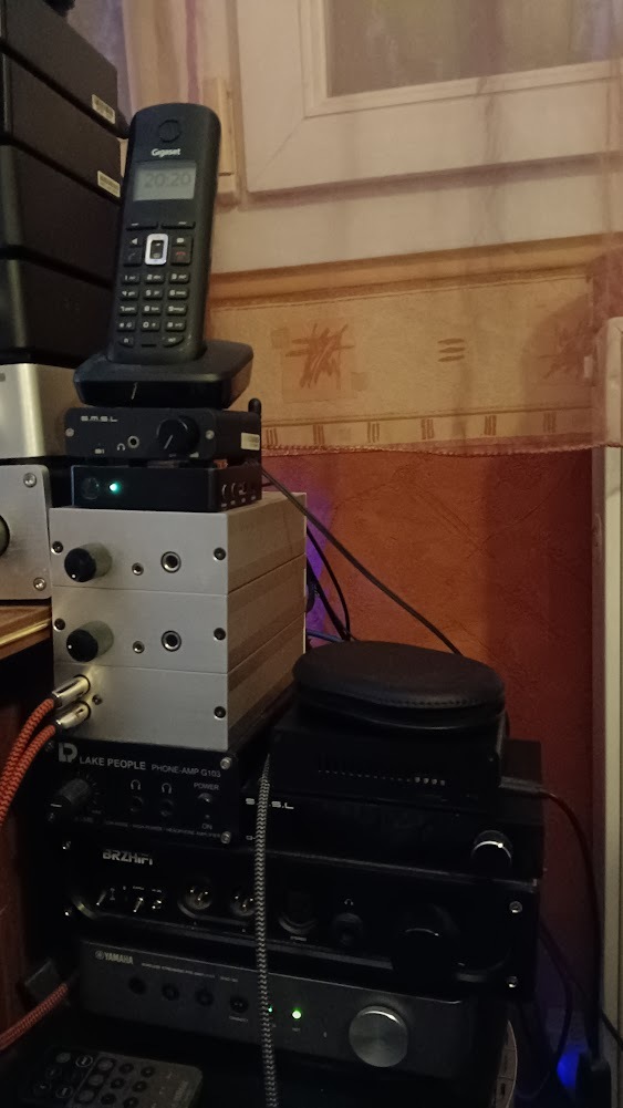

C'est pire que chez moi :mdr:
Sauf si je sors les dispositifs nomades et micro-DAC.

a lire ta configuration, on imagine déjà :lol:

Nono a écrit:Un sacré paquet d'ampli casque :mdr:
Il manquait ceux la

Je me disais aussi, mais ou est le V-CAN II :lol:

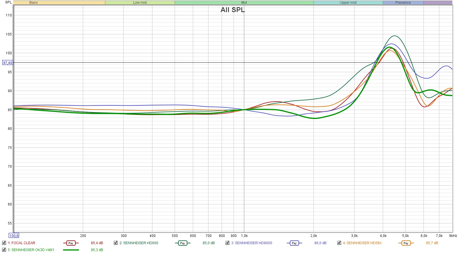

De grosses évolutions des électrodes (stators) avec ma v3 en métal avec des centaines de petits trous, la V4M1 d'André avec un maillage métallique en fil de 0.1 mmm et mon V5 en polymère avec un dessin en anneaux concentriques.

Puisqu'il est question d'amplificateurs OK3D sur le fil STAX, autant se rafraîchir la mémoire avec les casques et montrer que la courbe RF (en marron) du V4 M1 n'est vraiment pas mal du tout, même avec un petit amplificateur STAX (SRM-252S) dépourvu du bass boost à 30 hertz des amplificateurs OK3D. :wink:
Bonne soirée.

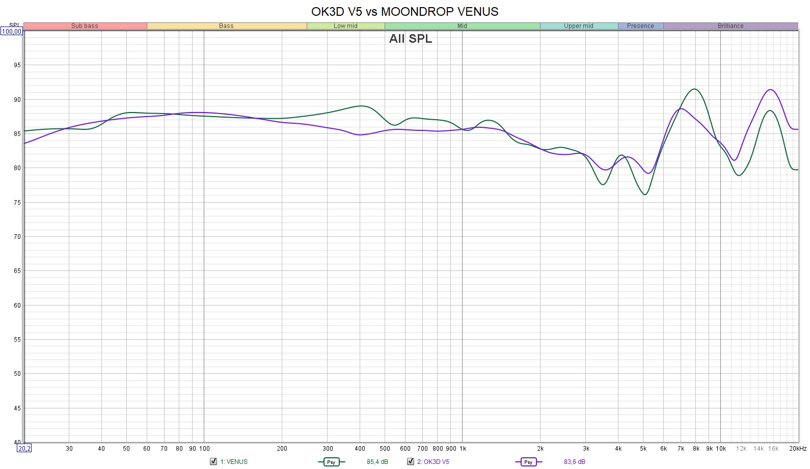

Je dirai même plus que le courbe HARMAN est un vœu pieu pour les casques, par contre elle correspond exactement à une réponse d'enceintes dans un environnement défini par le Dr Sean Olive.
En attendant, une petit confrontation fréquentielle sur un MiniDSP E.A.R.S.
