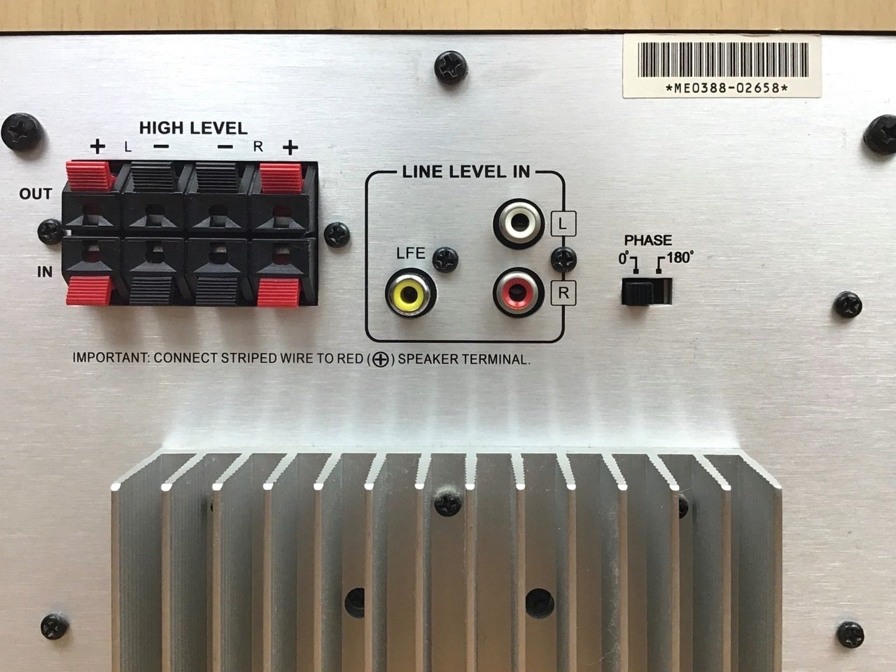

Voici mon installation : une TV LG C2 reliée en optique à un ampli Yamaha R-N402D, 2 colonnes Davis et 1 caisson JBL SUB138.
L'ampli Yamaha R-N402D ne disposant pas de sortie sub, j'ai relié les colonnes sur le bornier A et le bornier B au caisson JBL sur son entrée High Level IN :
Yamaha R-N402D
JBL SUB138
Cela fonctionne très bien, quand j'allume l'ampli et qu'il envoie du son, le caisson sort de veille seul et tout fonctionne à merveille, je n'ai aucun bruit parasite et ça me convient parfaitement.
Mais quand j'éteins les appareils, précisément lorsque l'ampli passe en veille, le caisson se met à "bourdonner" pendant un petit moment avant de passer en veille également vu qu'il ne reçoit plus de signal.
Je n'avais pas ce phénomène avec mon ancien ampli et sa sortie sub dédiée en coaxial (il s'agissait d'un FDA SMSL Q5 Pro et il était relié aux Line Level IN L + R), je me dis naturellement que c'est dû au montage que j'ai fait : est-ce que j'ai bien fait les choses ? comment puis-je corriger ce bruit ?
