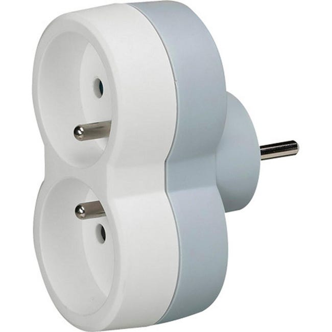

Pour essayer de l'éliminer, mais ce n'est pas toujours facile il faudrait que tu testes la phase des différentes prises de tes appareils et celles murales. En magasin de bricolage tu trouves facilement des tournevis testeur de phase au rayon électricité.
D'autre part faire un essai en changeant la phase de branchement de ton caisson. S'il est relié à la terre une biplite de ce type permet selon le coté où l'on se branche de passer la phase d'un coté ou de l'autre tout en conservant la liaison à la terre.

Il peut être utile à terme que tu t'équipes d'une multiprise de type Schuko pour brancher tes différents éléments hifi car avec ce type de prise tu peux facilement inverser le sens de branchement de tes appareils tout en conservant un contact avec la terre pour le branchement des éléments qui en sont équipés.
Un modèle de ce type permet en plus grâce à l'interrupteur de pouvoir débrancher tous les appareils à la fois. https://www.audiophonics.fr/fr/multiprises-distributeurs-secteur/blanko-pdu1008-multiprise-aluminium-pour-rack-p-9416.html

Je vais donc essayé en achetant ceci : et tester en branchant sur l'un ou l'autre.
https://www.amazon.fr/Multiprise-prises ... 137&sr=8-5
Et je ne comprends pas trop ce qu'est une multiprise Schuko, ca protégerai mes équipement ? résoudrait le problème ?

La mise à la terre via une prise schuko ne se fait pas par la borne mâle qui sort de la prise murale mais par les deux contacts en périphérie.
On peut donc sans démontage des prises envoyer le 230 V soit sur le fil marron ou noir du câble ou sur le fil bleu (habituellement le neutre) du câble, le fil vert/jaune étant la terre simplement en branchant dans le sens classique ou à 180° pour permuter.
