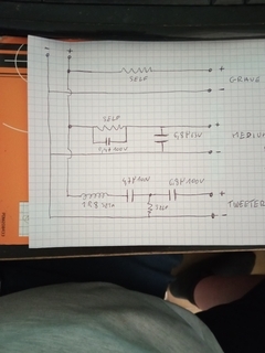

On ma donne les trois hp et filtre d'une paire d'enceinte GUY HF G8 en pièces détaché ,j'ai refait des caissons avec le même volume mais les hp de grave de 10 pouces 25 cm 8 Ohms sont morts et j'ai récupérer 2 hp de sono
Définitive Audio - F1003B chez un amis et je voudrai le mettre dans cet enceinte je compte garder le filtre pour le tweeter et medium et faire un filtre a par pour cet hp en sachant qu'il y avait qu'une self sur cet hp de grave

Pour le filtre boomer, je ne pense pas que le passe bas soit avec une self seule, je vois plutôt un 12 db avec compensation d'impédance, quelle est la valeur du condo doré du haut ?

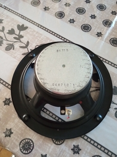

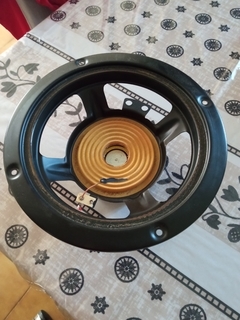

Bonjour a tous , pour le hp mort c'est la bobine qui est manquante ,sur la photo du haut c'est pas le mème filtre que sur la mienne ,je joint les photos du hp la bobine fait 32mm environ ,mais pas sur que ce soit des Siare

Le médium n'a pas de filtre passe haut ,je suppose que soit c'est un chassis clos ou il est dans une petite boîte qui remonte la fréquence de résonnance et fait filtre

Le filtre est assez anachronique, le raccord médium aigu est très bien réalisé
Bon ,il s'est vendu des kit de HP avec une seule self sur le boomer!
Peux tu montrer l'arrière du médium , les 3V économiques avec un 10/12 cm avait un condensateur en série de 12 a 20 micF

Bonjour , oui je les est vus mais il fait ne pas d'envois mème en démontant les hp , il a t'il d'autre enceintes avec ses hp ,pour la réparation j'ai vu des bobines en 32 mm ( c'est des tailles standard ou il faut que sa soit les mème et faut'il changer les deux si pas les méme ? )
