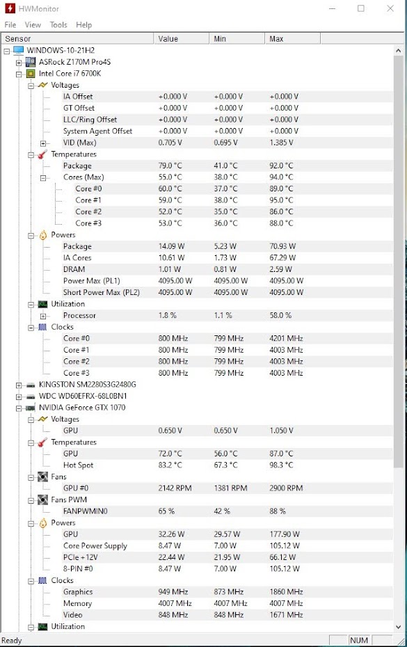

Message » 14 Aoû 2024 16:19
Petit retour sur mon problème d'image violette
Voici un exemple de ce qui se passe après 1h de visionnage en ce moment par ces fortes chaleurs : :-?
A l'allumage
Après 1H environ de visionnage
et voici une mesure avec HWmonitor au delà des 1h de visionnage

Message » 14 Aoû 2024 17:38
Réessaies quand la température ambiante sera plus clémente (< 26-28°) dans ta pièce.
le VP ne doit pas aimer la chaleur (carte électronique qui chauffe ?).

Message » 15 Aoû 2024 9:07
Fait aussi l'essai en ayant enlevé les capots latéraux du PCHC (pour confirmer que c'est lié a la chaleur)
C'est bizarre aussi que ton CPU soit si sollicité. Tu es bien en décodage D3D11 native/automatic dans LAV Video Decoder ?

Message » 16 Aoû 2024 8:44
THX72 a écrit:Réessaies quand la température ambiante sera plus clémente (< 26-28°) dans ta pièce.
Je me suis dit la même chose, n'ayant jamais passé un été chaud avec, mais j'ai un doute, faut que je creuse car avec mon X500 quelque soit les températures, rien ne lui faisait peur
Polopretress a écrit:Fait aussi l'essai en ayant enlevé les capots latéraux du PCHC (pour confirmer que c'est lié a la chaleur)
Je vais vérifier, tout ce que je sais c'est que je regarde tout en 4k ou upscale 4k et n'ayant jamais creusé plus loin, tu sais que je tourne encore avec une GTX1070 et sur le papier elle affiche une résolution max de 2530x1600 ou alors je ne lis pas la bonne ligne car ci dessous il y a aussi une résolution numérique maximum de 7560 x 4320 :o

Message » 16 Aoû 2024 11:04
Regarde la température de la Geforce avec un outil comme GPU-Z.
C'est peut-être elle qui a chaud ?

Message » 16 Aoû 2024 14:06
MIB91 a écrit:Question bête : as-tu testé avec une autre source que le PC ?
oui c'est pas bête de voir s'il s'agit de la source ou du diffuseur.
Personnellement, je ne pense pas que le PC soit en cause, car il accepte des températures assez haute (processeur, CM, ou CG) par contre la carte électronique du VP, j'ai des doutes a ce qu'elle soit équipée de radiateur en cuivre et d'un gros ventilateur (à part celui de la caisse du VP).
