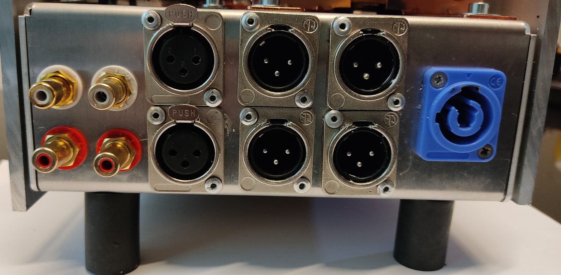

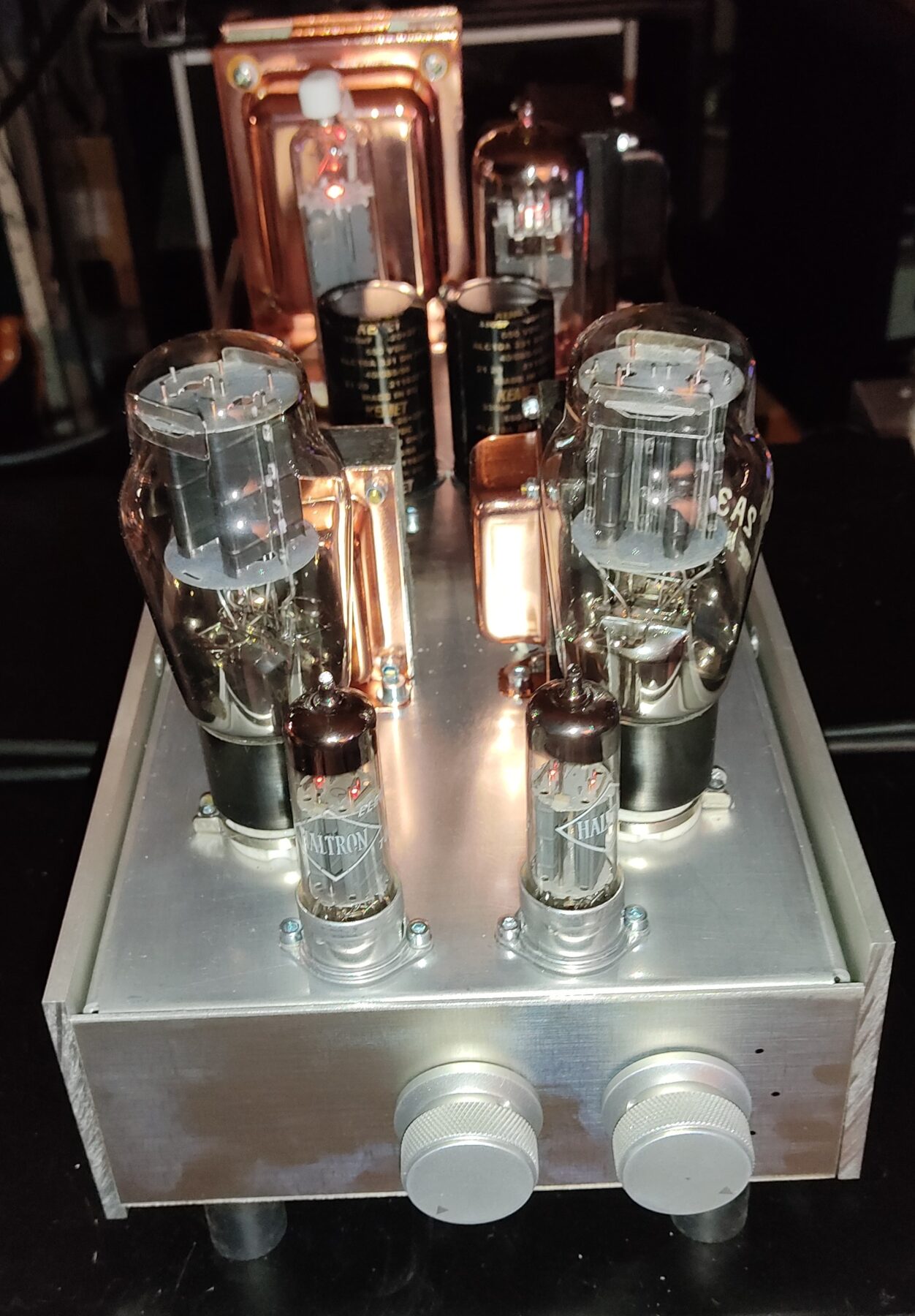

je vous présente mon dernier preampli , cette fois pas d'interetage mais couplage direct 2A3 par self anode E80CC avec les deux triodes en //
c'est des Philips HQ badgée Haltron nos nib
transfo entrée 10K:10K (1:1) la E80CC cuplage direct a la grille 2A3 par self en tète 150H alimentée par la cathode de la 2A3 , synoptique DRD.
transfo sortie sur deux paires de XLR, un câble peut se terminer en RCA se besoin,
le gain maximal est de 15db..
alimentation par transfo redressement hybride, 4 ponts diodes 1KV 2A suivi de valve EY500A (SV 6D22S) self 10H
régulation par grosse triode 6C41C, et un self 10H et un Kemet ALS10 330uF 550V par canal
silence absolu, même volume a fond
