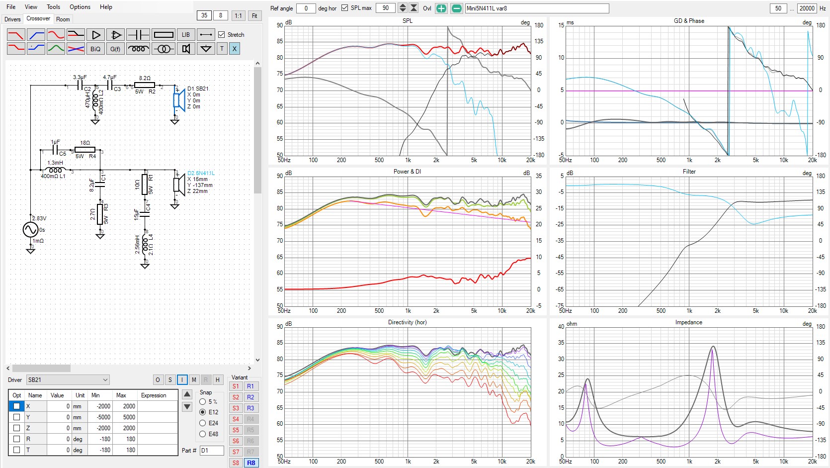

Bon, comme la 3 voies qui utilisait ce Focal 5N411L avait une impédance trop basse du coup j'ai repassé cette colonne en 2 voies.
Du coup on ne va garder un HP au placard j'ai décidé de faire une petite 2 voies en y ajoutant un SB Acoustics SB21SDC-C000-4.
Voilà la bête :mdr:
20x30x26 (larg x haut x prof)
Le filtre est celui-ci pour l'instant. pour l'instant car il n'y en a qu'une de faite et il n'est pas impossible qu'il faille revenir dessus pour les derniers ajustements.
L'évent de 32mm est derrière et je n'ai pas encore ajusté pil poil.
ça sonne plutôt bien, le rendement n'est pas fou, mais ça marche :bravo:
la mesure a 1m en vert et la simulation Vituix en rouge. il est trop fort Vituix.

cool! tu peux montrer une mesure en 1/1 à 1m non fenétrée steulp?

Bonjour
Etonnant cette extrême cohérence entre mesures et simulations! trop fort comme tu dis.
Juste une question comme çà, pourquoi avoir choisi un filtre du 3eme ordre?
Le 3èm ordre est celui qui m'a donné un bon phase tracking et une bonne linéarité de la courbe de réponse.
j'aurais peut-être dû pousser plus loin dans la recherche avec du 2èm mais bon... :)

Message » 27 Sep 2024 0:24
Hi Sylvain :P
Comme certains l'ont souligné, belles corrélations mesures/simus, bravo!
Obtenir un filtre moins compliqué n'est pas possible? un 3ème ordre + RLC sur ce woofer ça me paraît un peu too much, non? (je peux me tromper) :wink:

Message » 27 Sep 2024 9:12
Je pourrais essayer cette version avec le grave à 12db. ça me réduit pas mal la bsc car le niveau à 1.5khz remonte de 1.5db. le phase tracking reste bon :wink:
je gagne en rendement car il y a la self de 0.5ohm en moins. (composant que j'ai en stock)

Message » 27 Sep 2024 9:35
Bonjour TRACER, très bons résultats
Peux-tu me communiquer le fichier? J'aimerais tester une autre combinaison CLC du filtre tweeter pour obtenir un raccord allure LinkRiley (plus arrondi)
Et comprendre comment une R8+hp4 = 9 en impédance
Cela dit, je trouve ton schéma très bien

Message » 27 Sep 2024 10:31
tracerbox a écrit:Je pourrais essayer cette version avec le grave à 12db. ça me réduit pas mal la bsc car le niveau à 1.5khz remonte de 1.5db. le phase tracking reste bon :wink:
Trop de niveau 500-1khz monte la self :wink:
