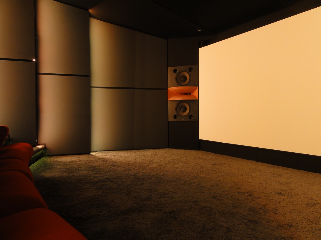

Il s'agit des caisses en configuration MTM que j'ai utilisé de nombreuses années dans mon Hc prévu pour être associées à des TH4001 qui s'y encastrent parfaitement. Les hps utilisés étaient des JBL 2020h.

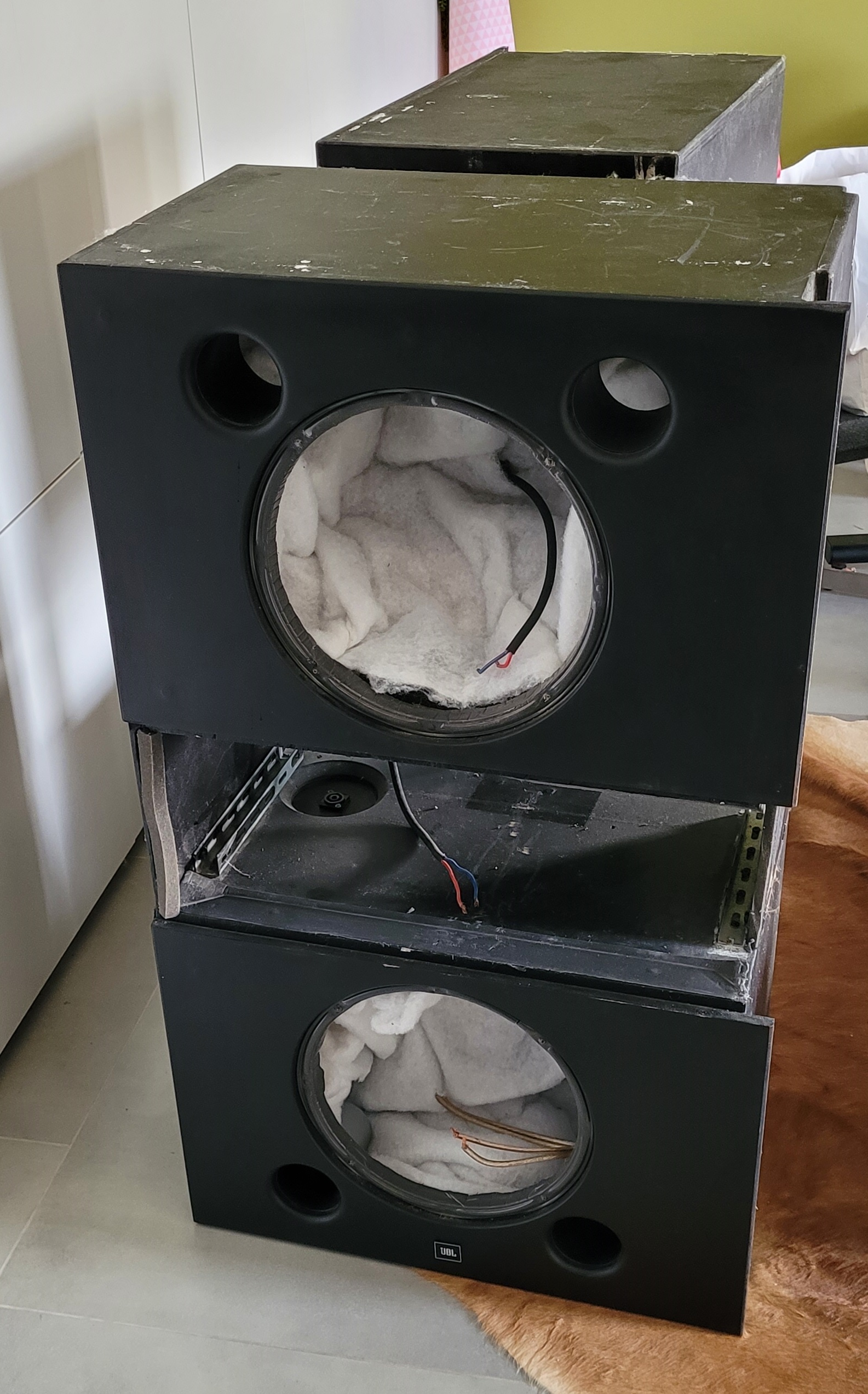

Dimensions : 61.4cm de large x 38cm de profondeur x 106cm de hauteur
Elles sont démontables car ça pèse lourd même sans Hp.
Les caisses sont d'une neutralité exemplaire avec une double peau pour une (caisse du haut) associée à de la Greenglue et une deuxième avec des parois sablées.
Vous pouvez y monter des 12lw1400 et adapter au besoin.
Les évents sont adaptable, tube pvc de 80mm qui s'emboitent dans une feuillure.
Avec des côtés refaits et un petit travail de finition, vous pouvez adapter ces caisses à une autre utilisation en salon.
2 caisses disponible, la 3° (centrale) suivra dans quelques mois.

Quelques informations supplémentaire.
L'enceinte utilisait au départ un seul 30cm.
Photo à ouvrir sur Firefox
Caisse en mdf de 19mm dont les côtés sont sablés. 4 ou 6cm d'épaisseur de sable, je ne me rappelle plus exactement.
Le hp ayant été remplacée, la face avant a une épaisseur totale de 48mm.
Cette partie de caisse pèse 44.4 kg
Pour passer en MTM, j'ai refais des caisses cette fois avec une base OSB fortement renforcé doublé sur toutes les faces avec du mdf de 10mm il me semble. Entre les couches, il y a de la greenglue qui amortie énormément les vibrations, c'est fait pour.
https://www.akustar.com/tech/147a_i_glue.htm
Cette partie de caisse pèse 27.2 kg
Dans les 2 cas, quand on tapote sur les facades des enceintes, ça sonne extrêmement mat, elles sont très inerte.
Le prix ne correspond même pas au prix du bois.
On est sur un total de 143 kg sans hp pour la paire.
