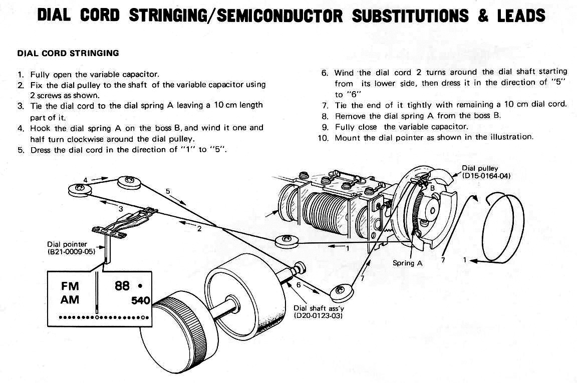

Impossible d'avoir du w40 pour contact par chez moi, du coup je l'ai commandé et reçu Samedi, j'ai donc désossé le tuner pour accéder difficilement au potentiomètre et pendant le bricolage, j'ai fait malencontreusement sauter la cordelette qui permet la recherche des ondes radios et ça paraît compliqué et pas facile à remettre en place, avez-vous une solution ou astuce pour réinstaller cela .

Trouvé le schéma de la mécanique :
cliquer deux fois sur l'image pour l'avoir en grand
la doc complète est là, mais il faut s'inscrire pour la télécharger (gratuit)
https://www.hifiengine.com/manual_libra ... 4600.shtml
