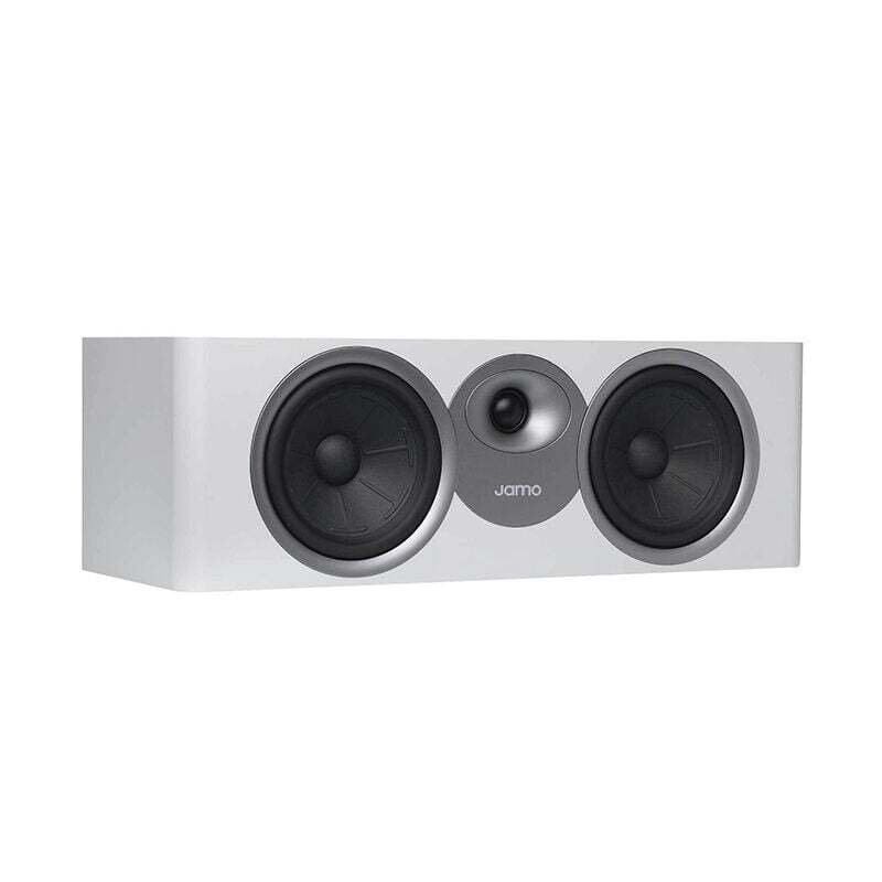

Je cherche à remplacer mon ampli pour pouvoir profiter du 4K et, si c'est utile, d'ajouter une enceinte centrale avec la config actuelle.
Le budget max de l'ampli 500€, concernant l'enceinte centrale aucune idée, en plus qui s'adapte avec les Jamo.

La centrale Jamo S25C serai très bien ....
OU
------suivant la taille de ton salon ....remplacé les enceintes Jamo ; quitte à ajouté un peu plus € ... Voire en Okaz ; seconde main ...

Concernant l'enceinte centrale j'ai vu une couleur bleu, j'espère qu'elle se rapproche du noir de mes Jamo actuelles. Pourquoi je devrais changer mes enceintes?

la couleur ; pas grave.. c est le Rendement // décibel : XX dB ; diamètre des hp ...le plus important
garde tes 2 colonnes ; si ça te convient ....

Je voulais savoir si il y avait un modèle un peu plus compact?
Je vais devoir mettre un support TV sur pied pour surélever ma TV et pouvoir mettre l'enceinte en dessous.
À moins que ma compo 2.1 actuelle (Yamaha RX-V367, 2 Jamo S426 et 1 Jamo SUB 210) soit suffisante...
