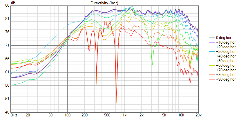

Merci,
alors, j'avais compris la lecture des valeurs sur la polar map, mais c'est l'incidence que je ne saisi pas vraiment...
Je comprends mieux après avoir mesuré que certaines réponses hors axe peuvent impacter l'écoute, par les creux et les pics créés, surtout sur les RS125 évidemment.
Mais après, une fois que le filtre est amélioré pour éventuellement compenser ces défauts, je ne comprends pas l'intérêt d'avoir une directivité large, puisqu'on écoute dans l'axe des haut-parleurs... ?
J'ai ça en "line chart":

L'optimisation du filtre en directivité n'est pas là pour augmenter ou diminuer la directivité globale de l'enceinte ou la directivité des hps (qui leur est intrinsèque, surtout par les caractéristiques géométriques de la membrane émissive), mais pour homogénéiser les directivités entre hps, notamment et principalement à leurs fréquences de transition. Une directivité globale sans accident minimise l'influence de l'environnement (pièce) sur l'écoute. :wink:

Agnostic1er a écrit:L'optimisation du filtre en directivité n'est pas là pour augmenter ou diminuer la directivité globale de l'enceinte ou la directivité des hps (qui leur est intrinsèque, surtout par les caractéristiques géométriques de la membrane émissive), mais pour homogénéiser les directivités entre hps, notamment et principalement à leurs fréquences de transition. Une directivité globale sans accident minimise l'influence de l'environnement (pièce) sur l'écoute. :wink:
Ah oui j'ai un souvenir qu'on en avait déjà parlé en plus... :oops:

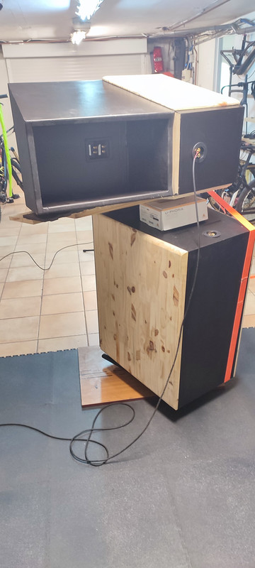

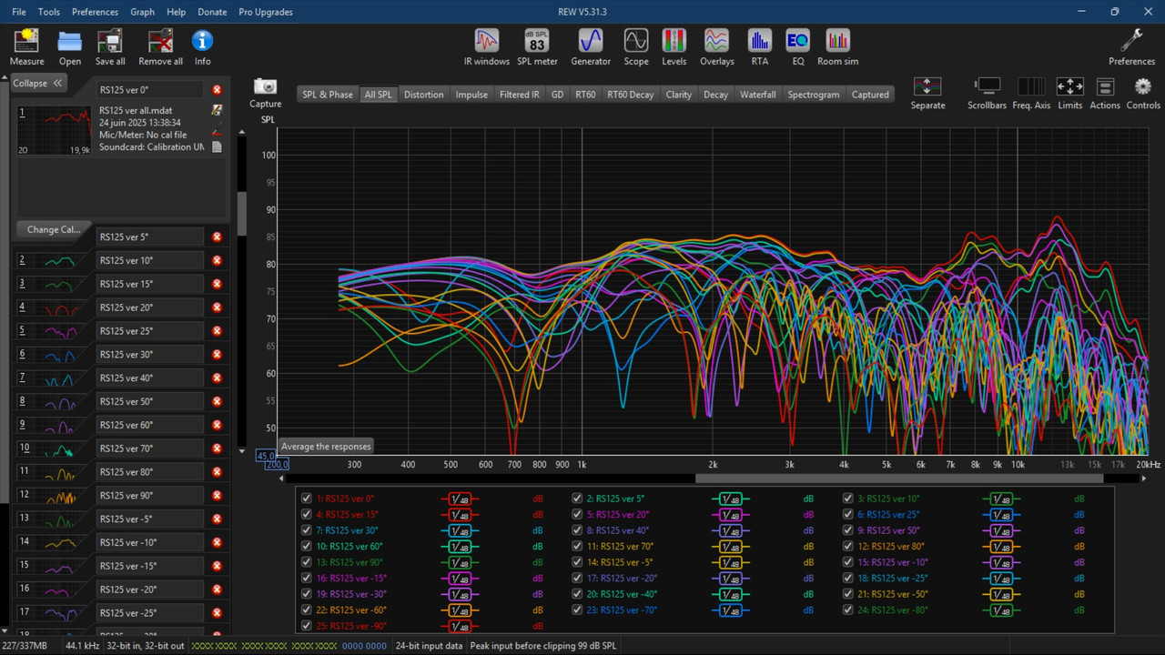

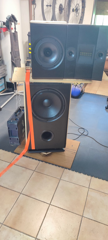

Sinon ça y est j'ai refait encore des séries de tirs pour avoir les mesures hors axe vertical, pour les RS125 et RS270, j'ai dû bricoler pour trouver un moyen de faire tenir en équilibre avec un contre poids les 2 caissons médium bas médium...
Je n'ai pas réussi à retrouver exactement les mêmes courbes à 0° qu'avec les montages précédents évidemment...
Une image du bordel dans REW une fois tous les tirs effectués pour les RS125...

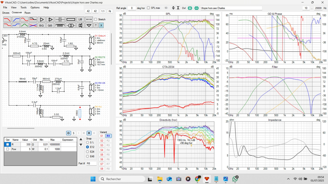

Et enfin ce que ça donne une fois toutes les courbes rentrées dans Vituix:

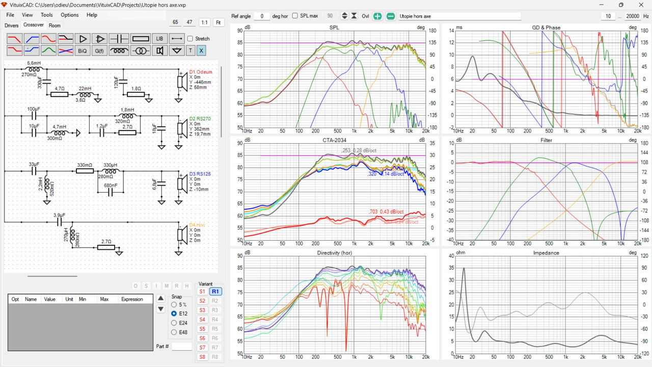

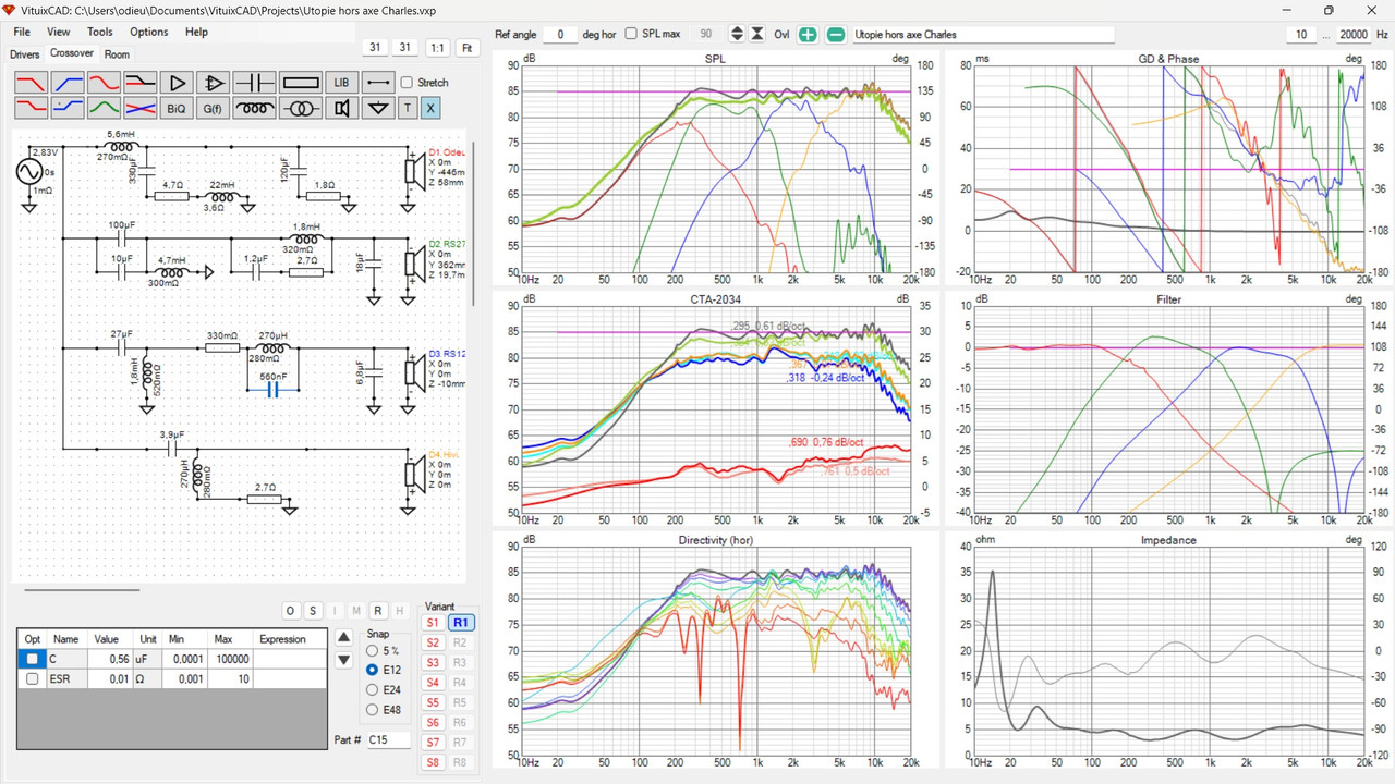

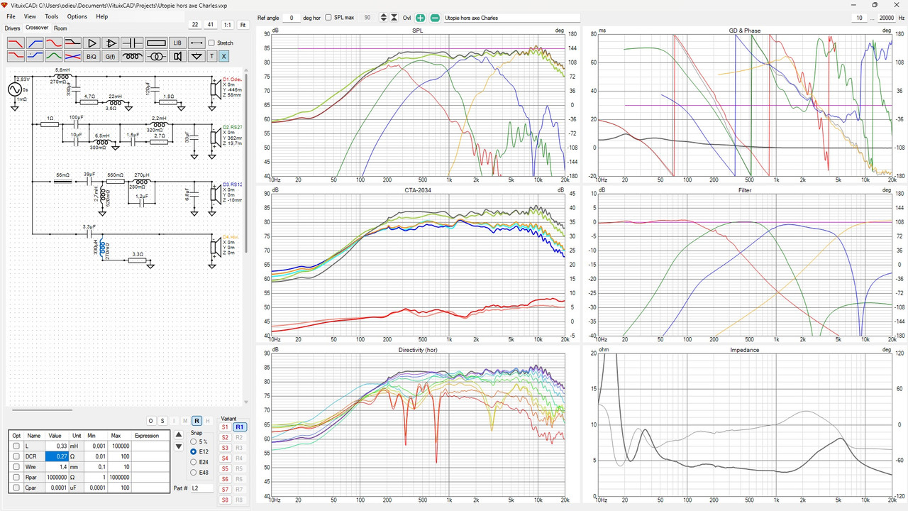

bon alors j'ai encore travaillé le filtre en suivant les images que m'a fourni Agno pour tenter de faire ressembler à ce qu'il a fait.

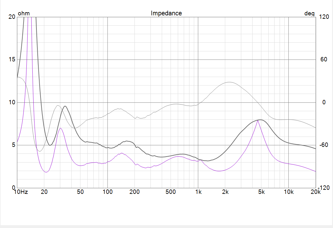

Voici ses courbes de réponse et impédance:
Et voici ce que moi j'obtiens très facilement, sans avoir fourni absolument aucun effort et juste quelques secondes de concentration... :ko:
Je trouve que ça ressemble pas mal mais il y a quand même des différences, sauf que je ne sais plus vraiment comment faire... Par exemple le niveau du tweet est plus élevé chez moi, mais quand je modifie davantage les valeurs je casse la courbe et/ou l'impédance...
Bref quelqu'un pourrait donner son avis et/ou des conseils pour modifier ce qui ne va pas, car Agno le bien heureux est parti en vacances et revient dans une dizaine de jours pour me corriger... :ane:

Message » 28 Juin 2025 10:54
Bonjour Charles, bravo pour ta pugnacité, tu touches au but
Cela ma rappelle le jeu des 7 erreurs! , observation et réflexion
L'impédance à 20Kh révèle un écart significatif, 4.5 agno ,3 chez toi, une R est donc dans la ligne ,autour de 1.5 ohm
Pendant que l'on est sur le TW, sa courbe de réponse s'écroule aprés 12kHz, ce serait bien de générer une fonction transfert qui compense cela ,condo + petit self + grande
j'ai bricolé un fichier dispo pour te montrer l'allure souhaitée, ajout R2.4 pour impédance 7 ohms comme ton ruban, viser une fonction transfert qui fait - 25db à 1000hz
Le condo // à L11 doit faire résonner vers 12000 ,zone de résonnance du RS125
NONO56

Message » 01 Juil 2025 9:57
merci mais c'est surtout ceux qui me donnent des indications qui font le travail, et Agno m'a fourni 99% de la solution du filtre actuel!
@ Nono, merci pour les infos, j'ai essayé pas mal de combinaisons en greffant une résistance, je n'ai jamais trouvé comment la positionner pour faire remonter l'impédance...
Pour la bande après 12K, la fonction de transfert amplifierait les fréquences au dessus??
Je comprends pas le tableau...
vais continuer de faire des essais
Mais là je comprends plus rien, je viens de refaire un test pour la résistance du tweeter, puis d'un coup je la vire du circuit, l'impédance à 20k est passée à 5Ohms... :wtf: :wtf: :wtf:
Donc en gros je me retrouve avec le montage que j'avais avant mais l'impédance n'est plus la même... :wtf: :wtf: :wtf:

Message » 01 Juil 2025 10:51
Bonjour Charles , si l'on compare les 2 résultats, on constate les faits suivants
Dans la région 10/20Khz, à gauche , les 3HP sont traversés par du courant, ils sont en //, ce qui fait baisser l'impédance à 3ohms
à droite seulement 2HP ,impédance 5 ohm ,Si tu décales le trou de 9000Hz (270+1.2) vers 12000, le niveau du RS125 (courbe bleu) va baisser ,moins de courant parce que impédance supérieure
Essaies de bien maîtriser ce jeu de variation d'impédance qui détermine les niveaux( l'intensité qui accède aux HP)

Message » 01 Juil 2025 11:00
le tableau est une copie d'écran d'un calculateur pour obtenir les valeurs du couple LC pour une valeur de résonnance cible

Message » 01 Juil 2025 11:19
Merci, effectivement je n'avais pas vu que j'avais modifié un condensateur sur le RS270 qui casse la remontée vers 3/4kH...
