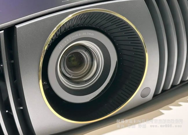

Message » 23 Sep 2023 10:02
Quelques photos du nouveau W6000L/HT6550L :
Benq W6000L / HT6550L
Benq w6000L_HT6550L_4.jpg (40.54 Kio) Vu 2048 fois
Benq w6000L_HT6550L_1.jpg (40.87 Kio) Vu 2048 fois
Benq W6000L / HT6550L Optique f = 16.0 - 25.7 mm
Benq W6000L / HT6550L Inputs
Benq w6000L_HT6550L_3.jpg (39.28 Kio) Vu 2048 fois
Il est beau, relativement compact et respire la qualité.
Donne l'impression effectivement d'un HG.
