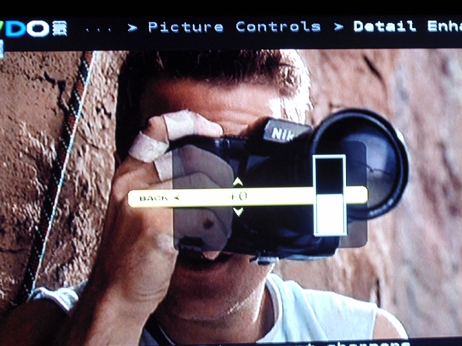

alfa a écrit:et puis ce qui ne facilite pas les réglages sur le Edge, c'est l' OSD plein milieu d'écran :(
faute d'afficheur sur le Edge lui même, il aurait été plus pratique de déplacer l'OSD (en fin d'arborescence, pour le réglage que l'on veut modifier) en haut (préférable) ou bas d'écran, sous forme d'une "barre" horizontale pour faire varier les valeurs....
aucun beta testeur n'a fait remonter cela, c'est vraiment pénible :evil:
ça ne doit pas être bien compliqué de changer cette OSD de place et de forme, non ?

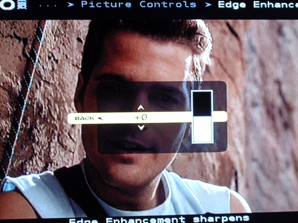

ben voilà, un exemple, les gros plans, les visages, les yeux
quand tu veux essayer de modifier des valeurs, pour les détails etc....
tu as la bande horizontale, le bargraphe vertical et la "transparence" grise
(ne pas tenir compte de la qualité des photos, ce n'est pas significatif)

alfa a écrit:ben voilà, un exemple, les gros plans, les visages, les yeux
Effectivement alfa, sur tes copies d'écran c'est génant.
Maintenant c'est surtout problématique si tu as l'habitude de régler ton image sur certaines scènes (en l'occurence celles ci-dessus).
Sinon, tu peux toujours changer de scène ou de film et régler ce paramètre en t'appuyant sur une partie de l'image non masquée par le menu ou les barres du bas.
Pour le zoom et le Pan, je trouve ça plus génant puisque quelle que soit la source, on controle le résultat par rapport aux bords de l'image qui sont masqués en haut et en bas par le bandeau de l'OSD.

Picture Enhancement
Detail enhancement to increase fine detail or reduce noise for overly enhanced images
Edge enhancement to sharpen edges or to reduce overly enhanced edges
Picture Controls
Brightness, contrast, saturation, hue, sub-pixel YC delays
Output black level controls
Gamma
Calibration controls including 3 x 3 matrix
On-Screen Display (OSD)
Character-based OSD supports transparency with foreground/ background color
256/128-character set with 12 x 24/24 x 24 characters
128 x 32 character map which can be freely positioned anywhere on the screen
Controls and Clocks
I2C- compatible serial interface
Anchor Bay Serial™ interface - four-wire fast serial interface of up to 10.0 MHz
Integrated PLLs
Memory
DDR2 SDRAM
256 Mbit (16Mx16)
Larger sizes will be supported (512 Mbit, 1024 Mbit)
Flexible memory interface
1 device - SD deinterlacing
2 devices - HD deinterlacing
Test Pattern Generator
Flexible test pattern generator under software control to provide reference test patterns for calibrating display.
Audio Delay
10-channel I2S audio support (HDMI 1.3)
Supports up to 640 ms of audio delay
Multiple formats including multi-channel audio (compressed, PCM)
Package
316-PBGA (27 mm x 27 mm)
Power / Voltage
Less than 2.5 W (no heat sink)
1.0-V Core, 3.3-V I/O, 1.8-V Memory
