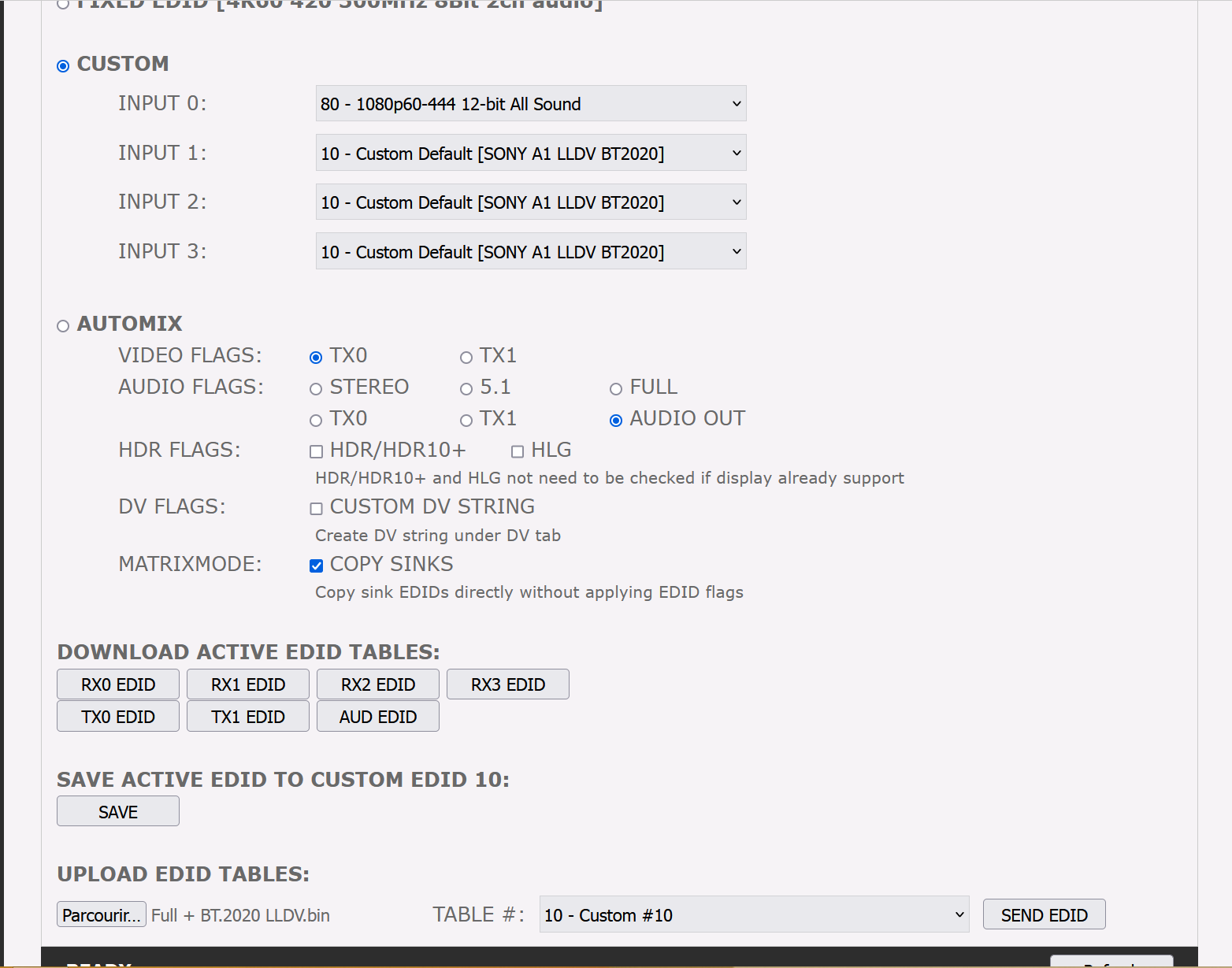

Message » 02 Jan 2022 11:47
domin a écrit:I'dem chez hdfury qui manque un poil de souplesse : c'est 2.0/5.1 lossy/ 7.1 lossless.
J'ai dû bidouiller l'Edid à la main pour forcer le LPCM en maxi (et ne pas avoir le lossless)
Je suis en décodage PCM dans mes sources .
Entrée Son HDMI dans le Meridian HD621 qui est ensuite relié au préampli HC
C'est nécessaire pour Meridian qui n'a pas de décodeur HD
j'ai remarqué ,sans trop chercher, :ane: que même si j'étais censé récupérer de 96/24 , je resté en 48/24
Il y a quelque chose à faire dans mon cas ?
Ps , je me suis fait une traduction en FR d'une partie du mode d’emploi du Vertex2 .
Cela m'a permis de mieux apprécier son principe de fonctionnement et faire une mise à jours de mes connaissances par rapport au termes employés .
c'est du "fait maison" et traite les pages essentiels du programe Vertex2
cela peut intéressé quelqu’un ?

Message » 02 Jan 2022 17:24
pour information et tout mes vœux à tous :P
