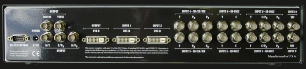

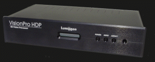

Photos du DVI et du HDP :
Deux sujets sur le forum concernant le HDP : http://www.homecinema-fr.com/forum/viewtopic.php?t=29761132 et http://www.homecinema-fr.com/forum/viewtopic.php?t=29743894

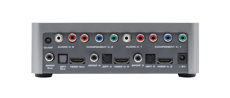

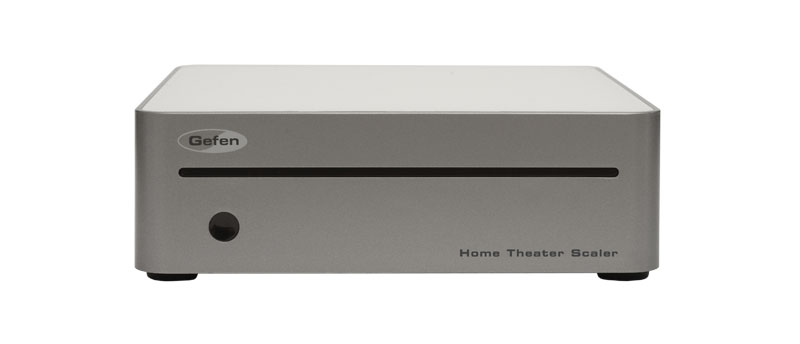

Vous avez donc au choix, deux scaler Gefen trés abordable au menu:
le Gefen Home Theater Scaler se propose de rassembler quatre sources en haute définition et de les envoyer vers un unique diffuseur : lecteur DVD, HD DVD, Blu-ray, console de jeux nouvelle génération, PC, etc. Il dispose de deux entrées composantes YUV et deux entrées HDMI. En sortie HDMI, le Scaler peut reproduire une image du 480i jusqu'au 1080p à choisir selon la résolution de son écran.
source: http://www.multiroom.fr/gestion.php/200 ... s_la_gamme
il est équipé de :
2 entrés YUV
2 entré HDMI
2 entrés audio optique
2 entré audio RCA
2 entré audio SPDIF
1 sortie YUV
1 sortie HDMI
1 sortie audio optique
1 sortie audio RCA
1 sortie audio SPDIF
source: http://www.gefen.com/kvm/product.jsp?prod_id=4174
revendeur: http://www.eavs.fr/index.php?pid=2005

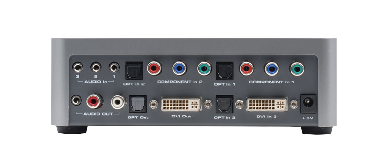

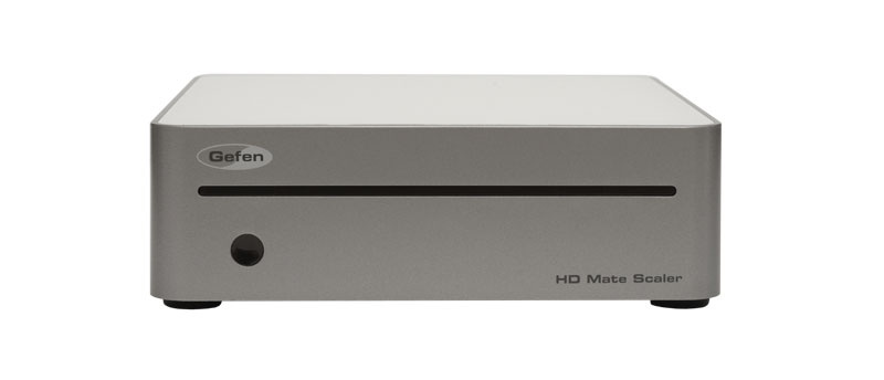

Et voici son petit frére Gefen HD Mate Scaler:
il est équipé de:
2 entrés YUV,
1 entré DVI,
3 entrés audio optique,
1 entré audio RCA,
1 sortie DVI
1 sortie audio RCA
source: http://www.gefen.com/kvm/product.jsp?prod_id=4173
