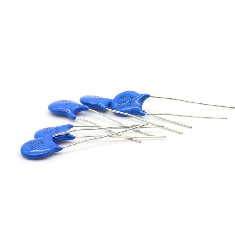

je possède un HKS 1.3 et j'aurais besoin de remplacer des composants sur la carte HA206-0026-C notamment le composant repéré C1 bleu et le vert à côté repéré TH1 désolé je ne connais pas vraiment le nom de ces composants ! Savez-vous où je peux trouver ces composants sur le net ?
Merci d'avance

Message » 20 Nov 2023 19:11
man51 a écrit:Bonjour à tous,
Merci d'avance
Il te faut la référence exacte des composants à remplacer et après, tu devrais pouvoir les trouver chez les marchands de composants électroniques comme :
https://www.conrad.fr/
https://fr.farnell.com/
https://www.digikey.fr/
etc...

Merci pour ton retour sur les sites de composants. Par contre j'ai regardé sur les 2 pièces en question et il n'y a rien d'indiqué sur les composants. J'avais récupé un schéma éléctrique mais sans nomenclature et il est juste indiqué C1 103 250V et TH1 CL-90.
man51

Sans avoir plus d'infos, ça va être difficile de t'aider !
Déjà, es-tu certain que ces composants sont HS ?
Pour C1, normalement il s'agit d'un condensateur céramique de 10 Nano Farad.
Pour la tension, ça n'a pas d'importance du moment que ton composant à une tension égale ou supérieure au composant à remplacer.
A vérifier quand même.
Pour l'autre, je ne sais pas.
