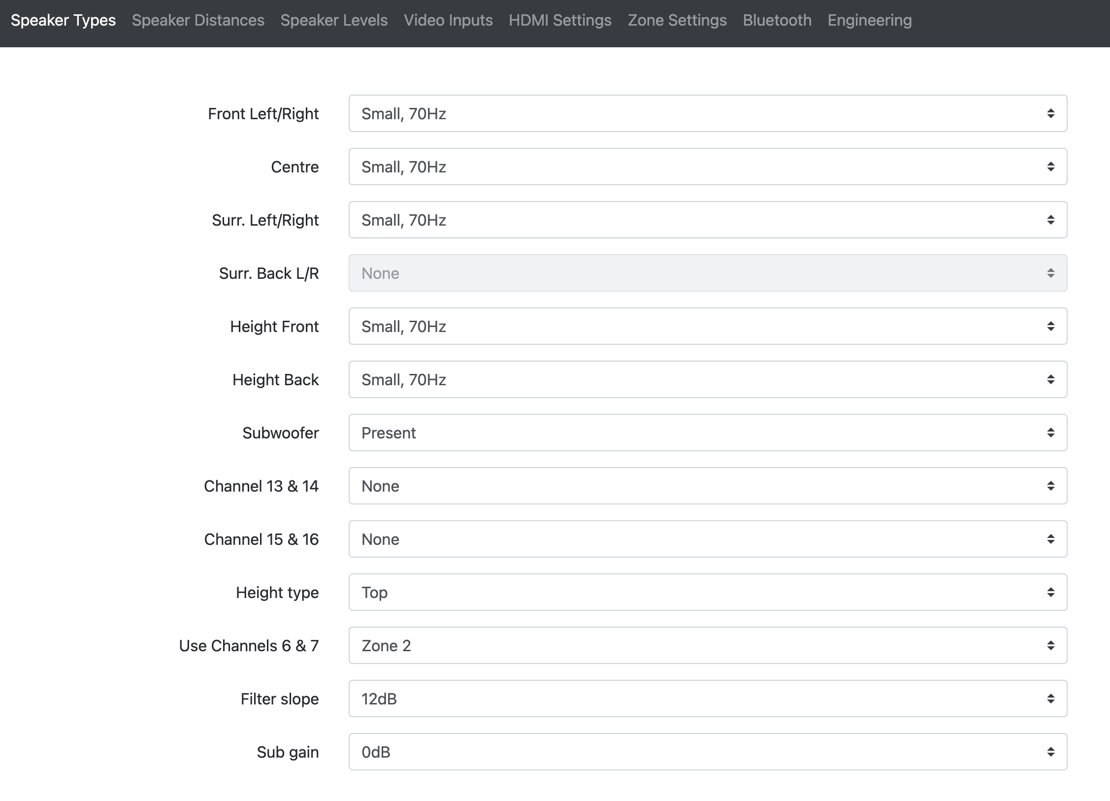

Hello,
Toujours pas d'avis sur l'Atmos, je n'ai pas encore terminé l'installation mais j'ai très bien avancé :love:
Il ne me manque plus que la location d'un échafaudage à faire pour installer les Height Front et j'ai terminé.
Quelques questions pour vous tous avant de prendre la licence DLBC et de me lancer dans le calibrage :
- Pour l'orientation du micro UMIK-1, je le pointe vers le plafond et j'injecte le fichier 90° on est bien d'accord ?
- Vous prenez combien de mesures, vous ?
- Je ne trouve pas de configuration pour la sortie SUB2 sur l'AVR20 ? Je ne trouve que "Subwoofer : Present". SUB2 est juste la copie de SUB1 ? Comment va-t-il savoir qu'il a deux subs de branchés, pour Dirac ?
- Sur l'AVR20, la fréquence de coupure c'est Dirac qui s'en charge ou il faut le faire à la main dans le menu "Speaker types" avant de calibrer ?
Pour illustrer :
