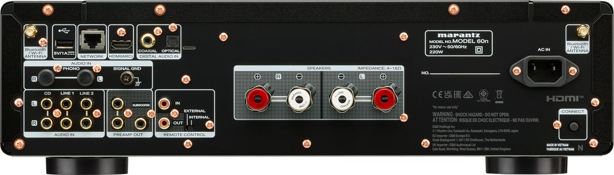

Pour répondre à sa demande, le Marantz Model 50 propose bien le bypass pour un ampli de puissance mais dans ce cas on parle d'une sortie "PRE OUT", notre amis lui souhaite une entrée "IN", du coup "POWER AMP IN", et sur le manuel il est bien indiqué "Lorsque vous connectez un préamplificateur et que vous utilisez cet appareil comme amplificateur de puissance, commutez la source d’entrée sur “PWR AMP”.
Source officielle : https://manuals.marantz.com/MODEL50/NA/ ... ddsmbw.php
Effectivement le Model60 ne propose pas cette entrée. C'est à partir du 40N.
Le "by pass" est simplement un mot familier, l'objectif reste le même : ajoutez un pré-ampli ou un ampli de puissance.
C'est exactement la même méthode pour bien d'autres amplis, il faut simplement vérifier le manuel pour être sûr à 100% de ce que l'on souhaite, sans forcément avoir eu des tonnes d'amplis hifi en bypass.

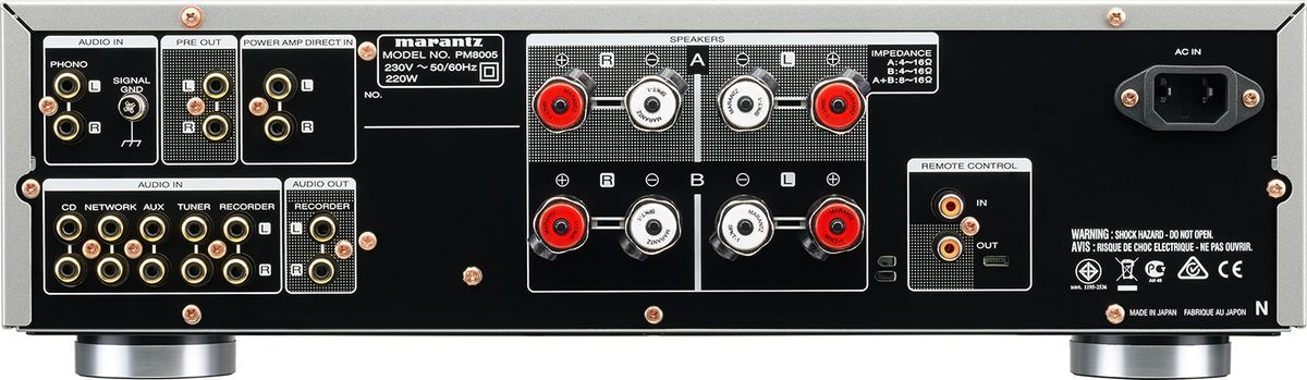

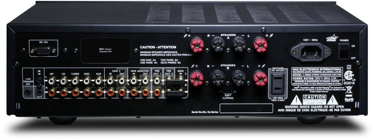

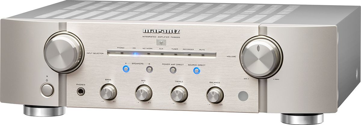

de quel ampli tu parles fredz1432 ? si c est le Nad c356 sur la photo tu vois bien les cavaliers qui relient mai-in ( étages de puissance ) a préout 2 donc sur le nad si tu veux relier main-in a la sortie pré-out front d un ampli HC il faut retirer les cavaliers pour "transformer" le Nad en ampli de puissance cavaliers qu il faut remettre pour que le Nad redevienne un intégré pour la simple raison que cet ampli n a pas pas de fonction by-pass je le sais d autant plus qu il y a quelques années de ça étant a la recherche d un nouvel intégré hifi avec fonction by-pass un vendeur chez Boulanger voulait a tout prix me vendre un Nad c356 jusqu a que je lui démontre que lon pouvait utiliser cet ampli soit comme intégré en laissant les cavaliers , soit comme ampli de puissance en retirant les cavaliers ou comme préampli en retirant aussi les cavaliers mais qui n avait pas de vraie fonction by-pass que l on active et désactive sur la face avant ou ( et ) avec la télécommande sans avoir besoin de toucher aux branchements . Quand a la face avant du Nad C356 on voit bien qu il n y a aucune touche main-in ou by-pass ou que sais je encore
https://image.son-video.com/images/dyna ... jpg?p=1200
Et pour répondre a jeyaan qui me lance un pic avec sa dernière phrase "sans forcément avoir eu des tonnes d amplis hifi en by-pass"
d abord j en ai pas eu des tonnes mais seulement 7 dont 2 Marantz un PM-7004 et un PM-8005 dont l entrée main-in s appelle chez eux "power amp direct in" https://image.son-video.com/images/dyna ... jpg?p=1200 dont la fonction by-pass était activable/désactivable uniquement sur la face avant en maintenant pendant quelques seconde le bouton appelé aussi "power amp direct in"
d ailleurs sur mon premier intégré hifi avec fonction by-pass ( ce devait etre en 2009 ou 2010 ) qui était un Denon PMA-1510ae son by-pass fonctionnait de manière identique aux Marantz normal quand on sait que ces 2 constructeurs ont de beaucoup de choses en commun .....
