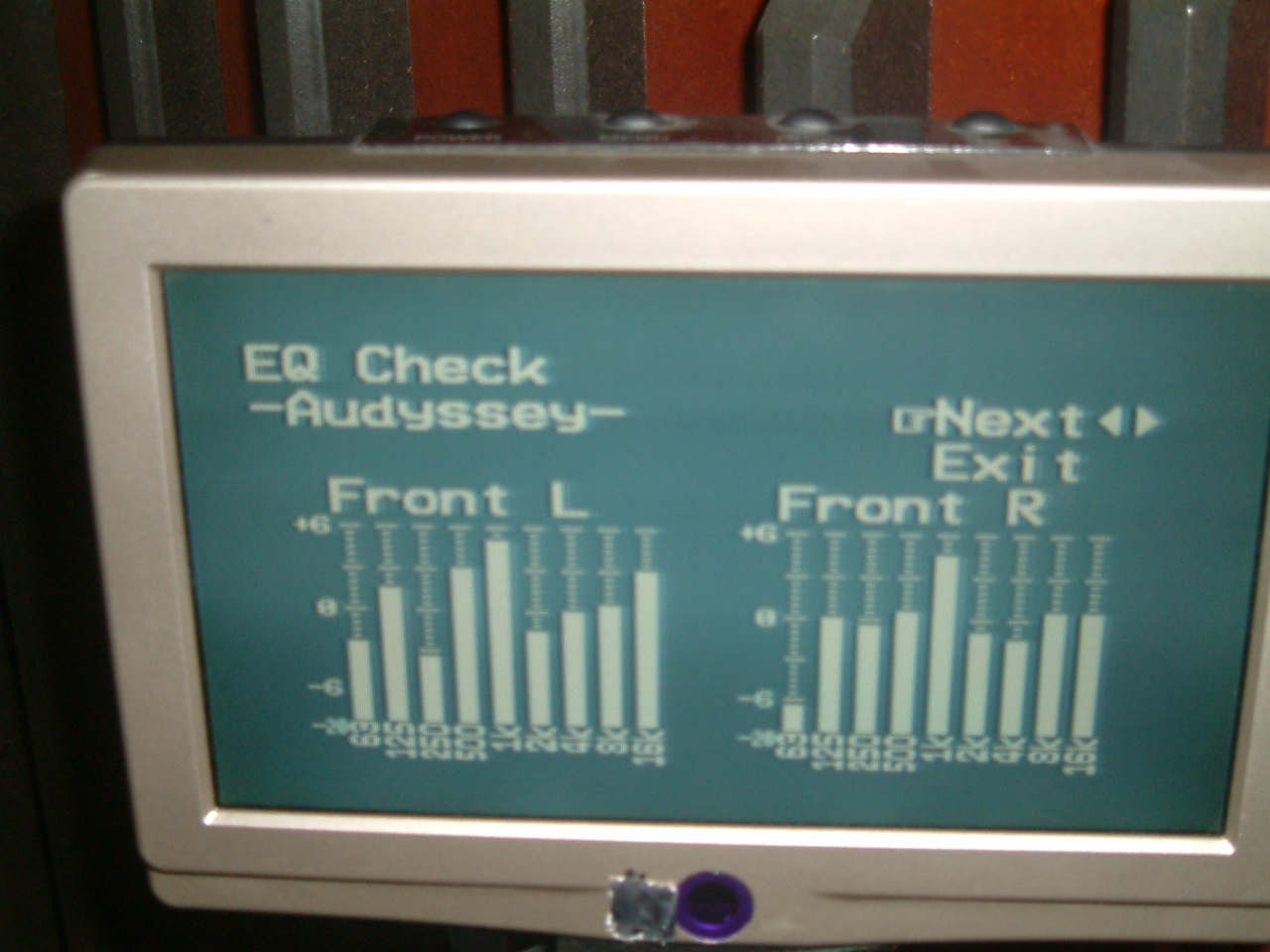

ben en déformant suffisement (de -20 dB à +6dB) le 63 Hz et avec la bonne pente, on doit pouvoir atteindre le 20Hz et pareil pour le haut du spectre.
et si on regarde le EQ check : ca semble confirmer ...
http://www.homecinema-fr.com/forum/download.php?id=13158

C'est sûr que -20db, ça commence à être de la TRES grosse correction...
Il vaut mieux en général rester sur de l'affinage à +-6db max !
Après c'est tout le débat sur utiliser de l'EQ ou pas !
Perso, chez moi c'est totalement transparent et bluffant et je n'ai pas de perte de "qualité intrinsèque" par rapport à avant...
Je mets plus en doute la qualité du micro de calibrage du DENON, sachant que celui d'un professionnel coûte déjà une bonne partie du prix d'un AVC-A1XV (mais sera rentabilisé sur plusieurs install)...
