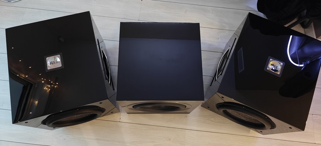

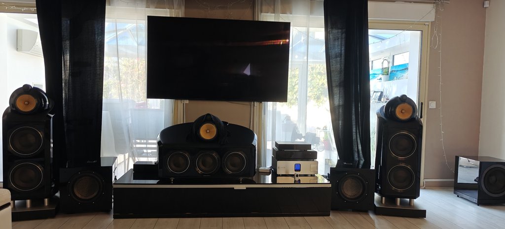

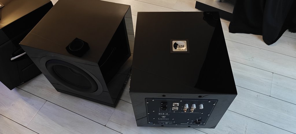

Message » 19 Sep 2024 21:54
La suite en image
mortyre
Messages: 1122
Inscription Forum: 24 Déc 2003 15:55
Message » 20 Sep 2024 7:17
Magnifique setup :bravo:
Mais tu pourrais avoir mieux que ta Belkin ...
