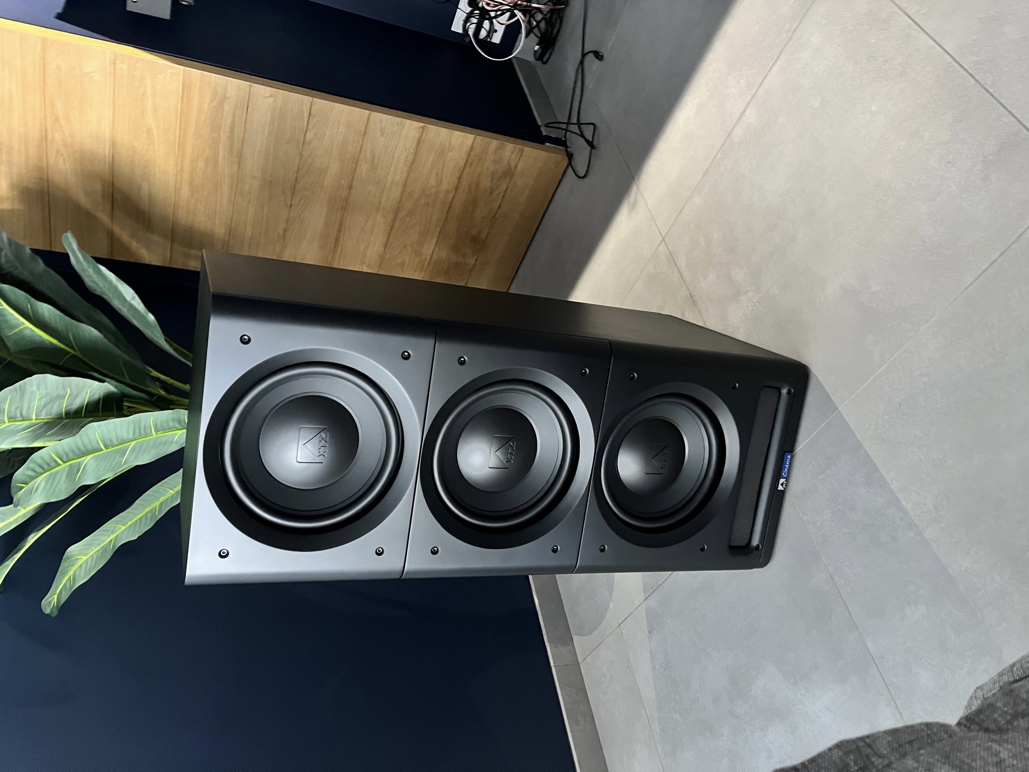

Ma suédoise de 1m15 et 77kg est arrivé aujourd’hui, le carton sur palette impressionne mais une fois déballé il est très beau ce 3x12 et bien plus jolie en vrai qu’en photos! Installé et calibré les 3 membranes vont s’assouplir petit à petit mais c’est déjà plutôt très bon

Le 3X12 est un caisson exceptionnel
Bravo pour ton achat

merci jacko effectivement c’est un bon caisson surtout au vu de son rapport qualité prix performance! Désolé pour le torticolis, je n’arrive pas à mettre la photo à l’endroit.jacko a écrit:Le 3X12 est un caisson exceptionnel![]()

Il est toujours possible de le mettre couché?

calova.dts a écrit:Il est toujours possible de le mettre couché?
Rien n’est prévu dans le carton pour en tout cas, les patins sont directement placés sous le caisson.
